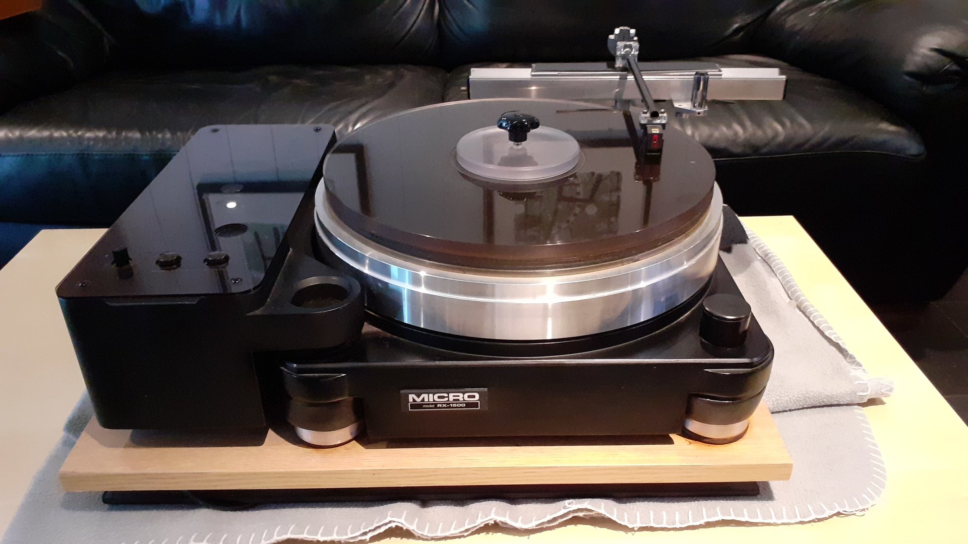

    Virker jo som en ok masse til bruket den Raytech saken. Ellers fins det jo bly matter å få kjøpt. de er jo lette å klippe til slik at de passer i hulrommene. Så kan man jo lime flere av de oppå hverandre. Det kunne jo vært ett lett reversibelt forsøk.
    de veier ikke så veldig mye da

    Hva er det du vil oppnå med å øke massen? Jeg endte med å bytte ut fjæringen med Sorbotane og Navcom på min RX1500

    Kle hulrum með tykk alufolie. Hell cm eller to bly i
    Da har du lod formet etter hulrum. spenn dem fast opp mot plint med noen skruer gennom bunnplate.

    da er loddet kastet og 2x500g "potting compound" fra RS er bestilt
    venter på svar fra dykk.no vedr 6kg ukalibrert blyhagl
    poweret er nesten ferdig moddet......mangler bare to overflate kondiser til å avkoble 24v regulatoren med
    må skjerme tallerken og motordeksel mot magnetisme opp mot pickupen...har duk liggende klar

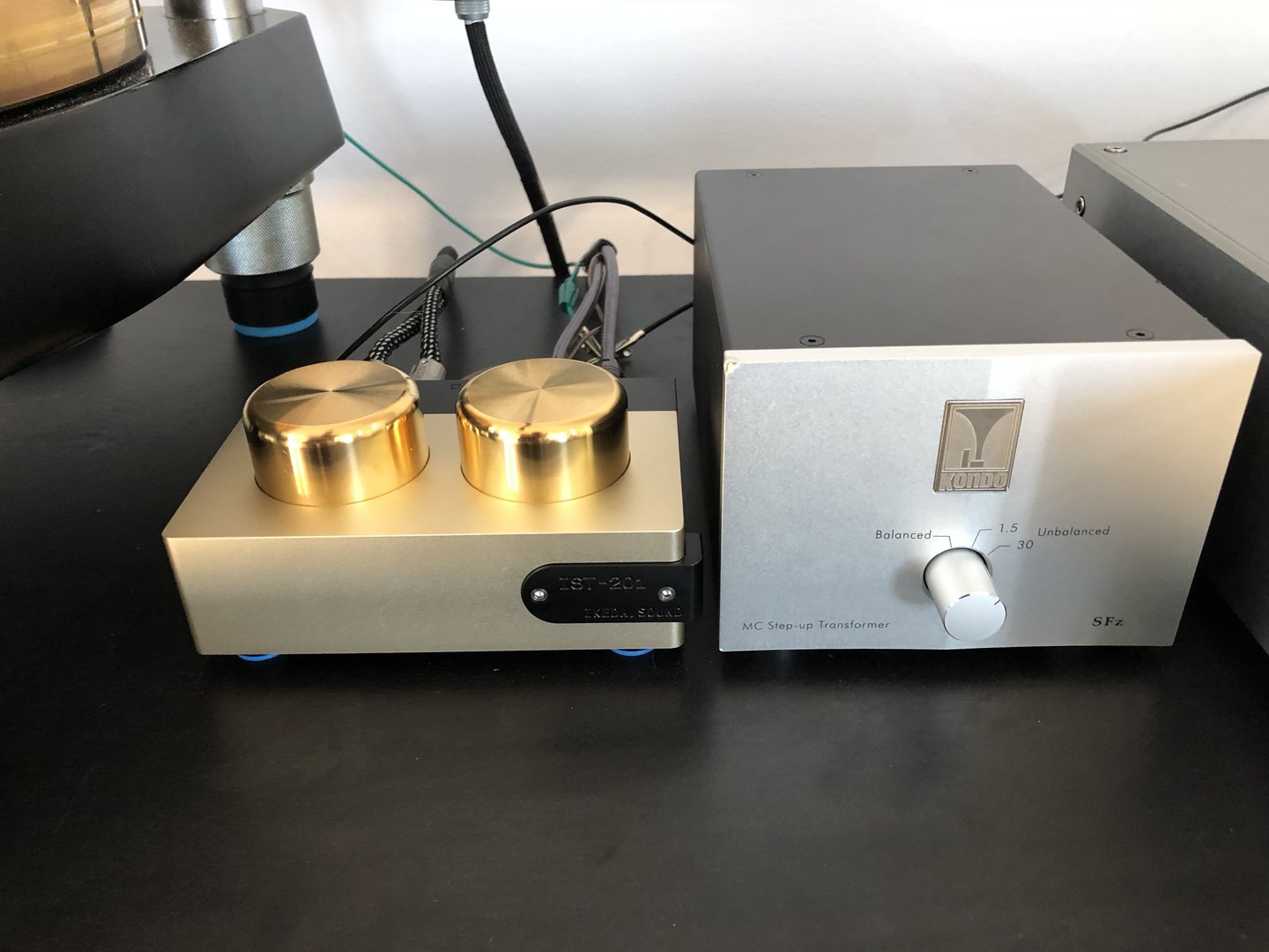

    Jeg har igennem min tid haft og prøvet det meste der ude Der findes 3 stepups som ligger klart over alt andet Audio Note S8
    Kondo KSL og ikke mindst Ikeda Ist-201 Ikeda har lavest gain 26db Personligt tror jeg ikke på en Lyra vel kunne spille sammen med den Tad
    Der er 100% hul igennem med be membraner og med en Lyra foran som spiller lidt tjubang forward tror jeg klangen bliver til den kølige side :cool: hygge fra danmark

    Det er vel snakk om pickup og ikke stepup? Jeg ville valgt å matche pickup og arm, og pickup og stepup.
    Kjenner ikke 505, har kun erfaring med 507MKII. Om de har samme preferanser for pickuper vet jeg ikke. Og jeg har ikke testet alt, men så langt min erfaring strekker mener jeg armen (507MKII) egner seg best for stivere pickuper som f.eks Miyajima og SPU (som jeg vet du ikke er interessert i). Har god erfaring med XV-1S også, men da blir det mer smak og behag ifht andre armer, og jeg hadde vel da heller tatt en annen arm.
    Hva gjelder stepuper så er det min mening, i motsetning til andres, at det er henimot umulig å se denne isolert. Det er så nær sammenheng mellom pickup og trafo (etter mitt skjønn) at jeg vil ikke lenger gi generelle anbefalinger. Aktive headamps er helt annerledes, og ja, noen generelle trekk finner man, men det er bare så alt for fort å møte seg selv i døren.
    Det sagt så har jeg ikke testet de mykeste pickupene i 507. Jeg har ofte jobbet met et litt annet utgangspunkt, jeg har endel armer, jeg har endel pickuper, hvor liker jeg de ulike pickupene best, og hvor lander det hele med størst selvfølgelighet. Ikke at det er relevant for hvordan du ordner det hele, men det er min innfallsvinkel, og det er da kanskje en del av forklaringen på hvorfor jeg har det som jeg har det.

    takk
    mente kun pu for DV-505, som anses låte temmelig likt og ha samme preferanser for pu´s som 507
    da kan jeg jo vurdere en av DaVa ene i den...
    vedr SUT er jeg 100% enig....
