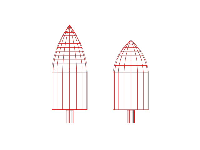

Hei!
Har i det siste blitt veldig lysten på å bytte ut mine nåværende faseplugger i mine B&W 805N i tiden som kommer. Synes de originale er litt for glorete for noen ellers supre høyttalere - polert plastik à la billig skvip hører ikke hjemme her hvis du spør meg.
Tanken var da å få dreiet et par helt custom faseplugger ut av aluminium, og eloksere disse svart for at de skal passe med fargeskjemaet til høyttaleren originalt sett.
Jeg har virkelig sansen for fasepluggen som sitter i B&W's jubileumsutgave Signature Diamond og har tuklet litt i 3DStudio Max og kommet opp med en plugg jeg kunne tenke meg å ha i høyttalerne mine. De er noe lengre i forhold til originalpluggene, så det å bruke høyttalergitter blir muligens uaktuelt. Dette er imidlertid ikke noe problem siden jeg ikke ønsker å bruke gitrene uansett.
Jeg lurer på tre ting:
1) Ca. hvor mye vil materialkostnader komme på?
2) Noen formening om egnede bedrifter o.l. til å dreie pluggene etter mål/skisser i Stavanger?
3) Hvor kan jeg få pluggene eloksert, og hvor mye koster dette?
Rykende fersk kvasi-DIY'er takker for all hjelp :) Legger også ved en enkel skisse over pluggen uten mål. Pluggen til høyre er originalpluggen fra B&W. For å gi en pekepinn er disse ca. 3 cm i diameter.

Husk at dette kan forandre frekvensgangen din en del!

Hadde en liten meldingsveksling med Snickers, han mente at det ikke ville være store forandringer. Jeg mener å forstå det slik at bølgelengden til frekvensene som mellomtone/bassen har ansvar for ikke vil påvirkes mye av en relativt kort faseplugg.
Hvis andre har inspill her er det bare å skrive i vei, men jeg tror ikke det vil drastisk endre frekvensgangen :)

Jeg antar at fasepluggen først og fremst har en virkning i den øvre delen av elementets virkeområde, rundt delefrekebvensen mot diskanten. I sammenlikning av datablader fra SEAS for ellers «like» elementer med og uten faseplugg, så ser det ut til at fasepluggen først og fremst har innvirkning for hvordan akseresponesen i elementets HF-omrpåde er, med faseplugg opprettholdes nivået i HF responsen litt lengre enn uten. Fasepluggen ser også ut til å påvirke det samme området mht spredning, men jeg synes ikke det er like klart som for akseresponsen. Hvilken betydning har så utforming av fasepluggen? Det avhenger noe av profilen på membranen og for «myke» membrander avhenger det også av hvordan «effektivt» membranareal varierer med frekvens. Jeg tror det kan være meget vanskelig å forutsi hvordan endret profil på fasepluggen vil påvirke frekvensgang og spredning. Jeg tror ikke det vil være snakk om dramatiske endringer, men om det er til det bedre eller værre må du nesten teste for å finne ut av.

Takk for lesing, alltid interessant å lære mer :) Er nok ganske viss på at frekvensgangen vil endres noe, men jeg har ikke måleutstyr til å måle forskjeller etter jeg har fått lagd disse pluggene dessverre. Skulle gjerne ha målt for å se hva som ga best lyd men dette har jeg da ikke utstyr til!
