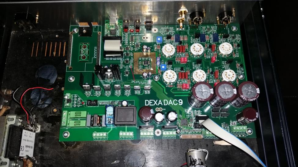

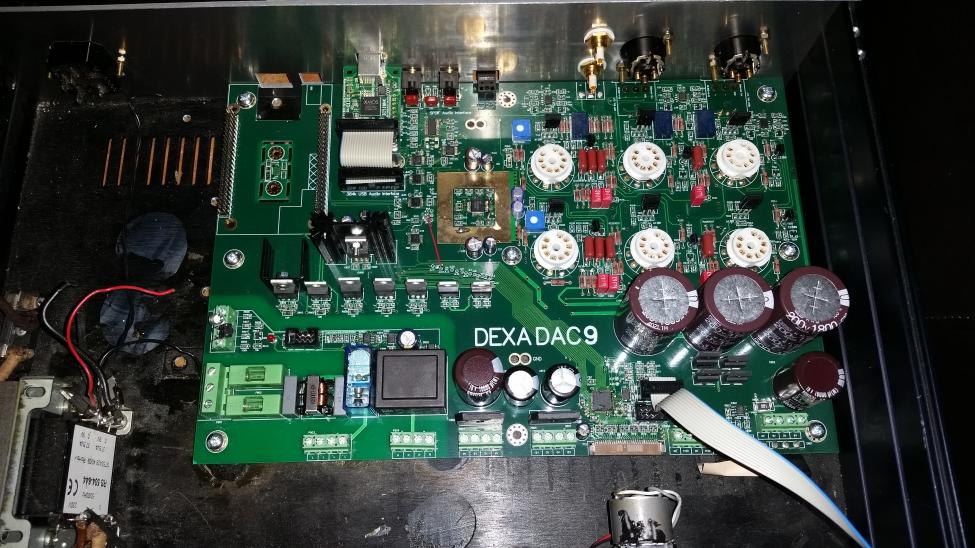

    Ikke noget limet her.
    Der skal 4 Ringkerner i.
    Kabinettet er genbrug fra Buffalo dac.
