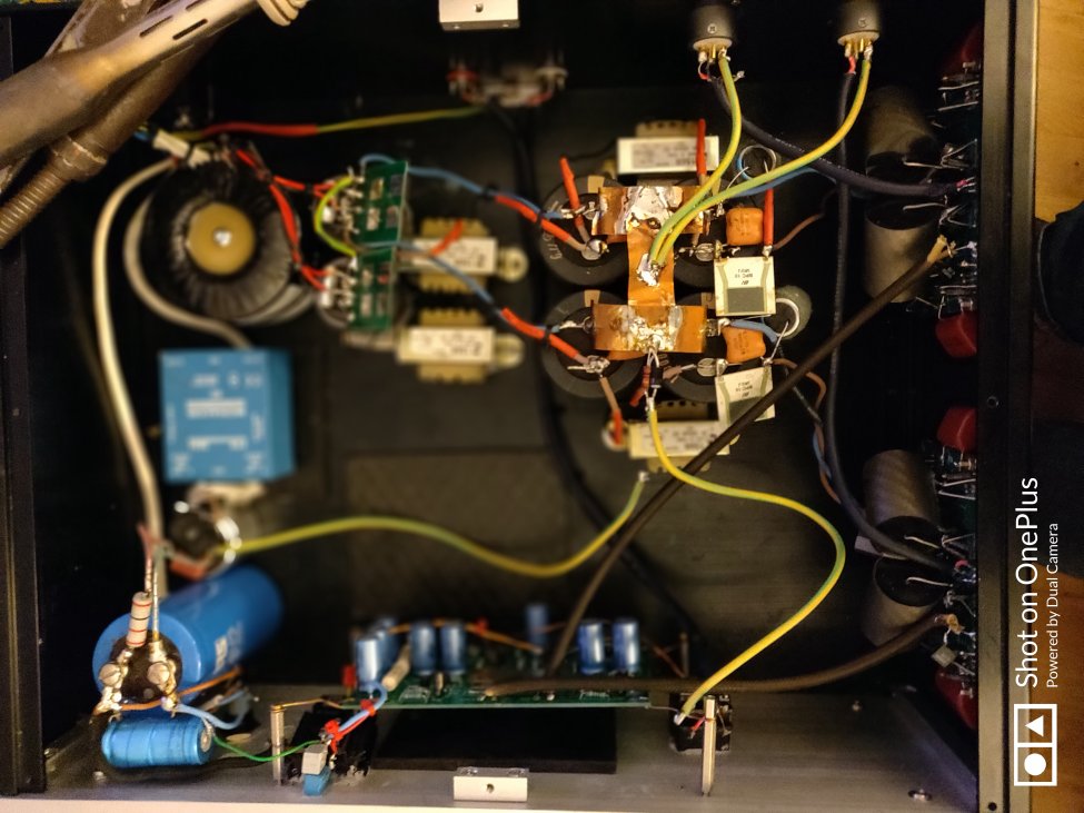

    3.685
    Vis vedlegget 555320
    Så fik jeg endelig styr på den. ( Har arbejdet med andre konstruktioner også). Mangler kanskje å gjøre det lidt pænere. En del forsøg for å gjøre det stabilt og "hum" frit. Glæder mig til og lytte på den imorgen.
    Nu spiller den hamrende godt. Black Gate NX 47 uf 6.3 V som overføring efter Korg skulle der til. Andre kondensatorer gav for lys lyd. Har også skiftet nogle sølvkabler til forgyldt kobber. Korg Nutube er ikke let å få godlyd fra.
