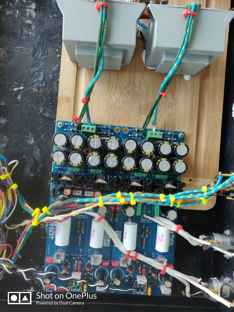

    Silk transformerne er forhåbentligt rigtigt monteret nu. En trafo til hver kanal på Mark Levinson "kopien". Hvor meget kopi det er tænker jeg kan være tvivlsomt. Men der er jfets i indgangen. Der skal justeres på de mange potentiometere i morgen. Der er ialt 8 STK.

    Fandt at justering absolut ikke var nødvendigt. Alt var som det skulle være. I morgen vil jeg prøve den - altså hvis ikke der er alt for varmt.

    Jeg har masser af hifi men synes altid spændende hvordan noget nyt lyder. Skal justere den her i morgen. Vis vedlegget 729753
    I første omgang noget skuffende lyd. Skal brændes ind kanskje og har ikke spillet på anlægget i 3 uger. Strømforsyninger i denne er LM 317 og 337. Could be the culprit.

    Jeg har lavet et problematiske filter med PS Audio udgangstrafoer ind Silk trafoerne. Hmm det duer slet ikke. Den her må så bare bruges i en helt anden sammenhæng.

    Der kommer en jfet buffer på indgangen efter PS audio trafoerne.

    Hmm det blev mere kompliceret. En signal trafo ind i en anden signal trafo fungerer virkeligt dårligt. Der dannes vist en resonans kreds. Derfor en jfet buffer foran Silk 522 volumen trafoerne. I morgen prøver jeg med strøm på det. Nervøs som altid.
