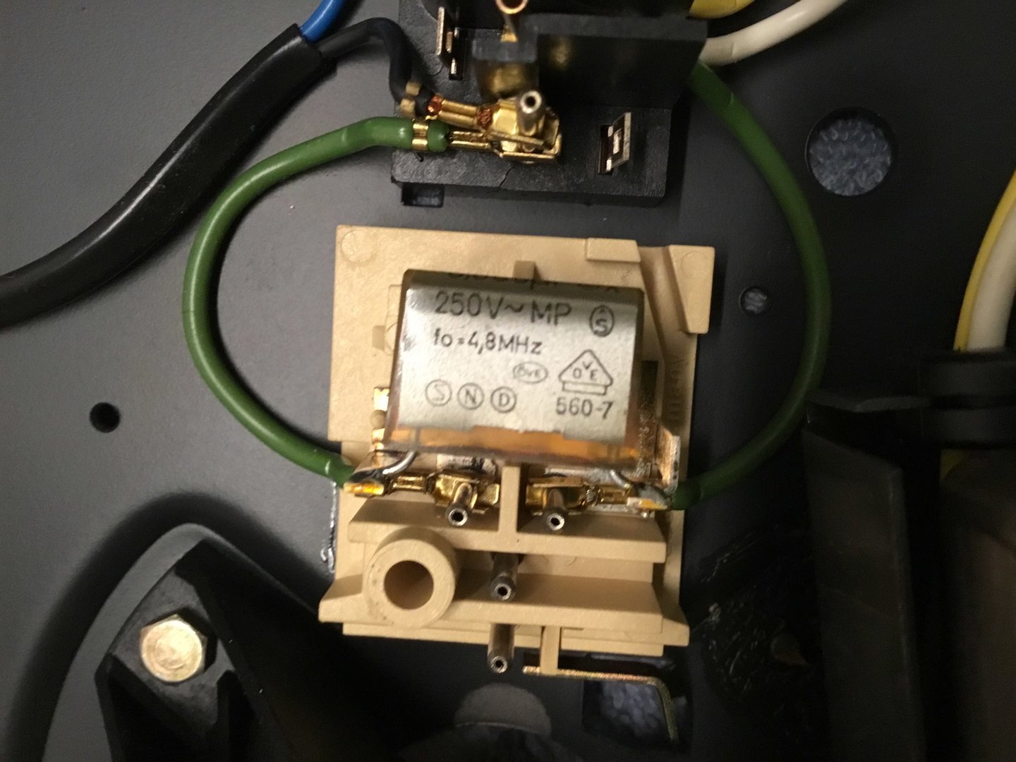

Dual 1225 suppression cap.. Rifa?
frog79
05.11.2014
662
719
Er det noen som vet om dette er en Rifa kondensator? Står ikke Rifa på den.. Iallefall ikke på de sidene jeg får sjekket uten å lodde den ut.
Søkt en god del på Google ang det som står på den og greier ikke å finne den eksakte og hvilket merke det er....
Frog79
Audiomix
05.07.2004
13.160
5.072
Kongsberg
29
Andre siden?
Nesten bare Rifa som har lagset slike.
Er den kaputt?
frog79
05.11.2014
662
719
Har ikke loddet den ut. Tenkte jeg skulle spørre her først..
Nei den er ikke kaputt men de har vel en lei tendens til å si "POFF!" disse..
Noe jeg burde være på utkikk etter når jeg bestiller en moderne substitutt til denne?
Frog79
Audiomix
05.07.2004
13.160
5.072
Kongsberg
29
La den gjøre jobben sin i mange år til.
Ikke fix noe som virker :)
Kjell_Kranzberg
08.03.2005
3.430
3.485
Det är en X-kondensator, godkänd för att monteras mellan fas och nolla. Den får bara ersättas med en annan X-kondensator.
Låt den sitta där, om den virker.
frog79
05.11.2014
662
719
Så ingen umiddelbar fare for at den sier takk for seg og fyller stua med røyk?
Frog79
Audiomix
05.07.2004
13.160
5.072
Kongsberg
29
Absolutt ikke.
Du har nok mange ting i din stue som det er større fare for at skal lage røyk og vond lukt.
geirendre
27.12.2017
632
889
Bodø

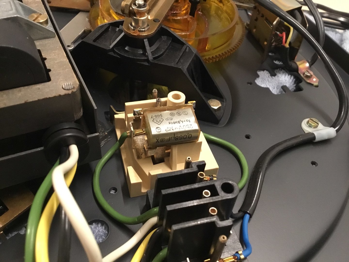

Hadde den vært koblet som X-kondensatorer vanligvis er, altså i parallell med nettspenningen inn så ville jeg nok rådet til å bytte den.
Men i dette tilfellet så ser det ut som den kun står koblet over bryteren som slår av og på motoren, så da er det nok ikke kritisk.
Det er egentlig litt tragikomisk at disse kondensatorene som var konstruert for å feile på en trygg måte (altså IKKE kortslutte ved feil), når de blir gamle og epoxyen i de tørker nok inn, så sprekker de opp slik at luft kommer inn til metaloxydet inne i de, og plutselig en dag når du slår på så... POFF.
Man ser det først på kortsidene og i bunnen av de at de begynner og sprekke opp, men det skal en del til før det skjer noe.
Dette er altså ikke komponenter man bør ha en "if it's not broken, don't fix it" holdning til.
Når den er "broken" så er det for sent.
Vel å merke for de som faktisk står direkte på nettspenningen, f.eks. på AV/PÅ bryter eller på primærsiden av trafoen.
En ny koster bare noen få kroner så det er ikke noen grunn til å la være og bytte om man finner en slik.
Kjell_Kranzberg
08.03.2005
3.430
3.485
Jag ansluter mig till det ”Aurora” skriver.
geirendre
27.12.2017
632
889
Bodø
Vel man skal jo ikke overdramatisere heller. 😋
Har selv byttet 2 slike til nå i år som har eksplodert, så det skjer.
Jeg prøver i allefall å være proaktiv på slikt.
Fremfor å få brannvesenet på besøk.
