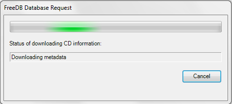

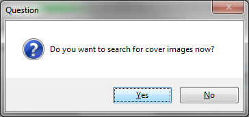

Når jeg putter inn en CD leter EAC automatisk etter informasjon og denne meldingen popper opp:

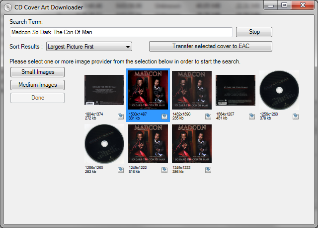

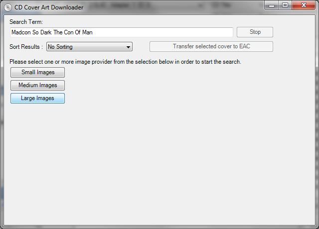

Herfra kan du gjøre flere ting. Man kan lagre disse bildene som filer manuelt, overføre dem til EAC osv. Store forhåndsvisninger popper også opp og de kan sorteres etter en rekke kriterier som største størrelse, best komprimeringsratio kontra størrelse osv.
Du kan også velge om du vil ha det som fil eller embedded i tag, eller begge deler. Eventuelle BMP convertveres automatisk til jpg osv. Det har også kommet til en masse annet snacks når det gjelder logging som ikke er fullt så interessant til hjemmebruk. Kort sagt er EAC nå perfekt!

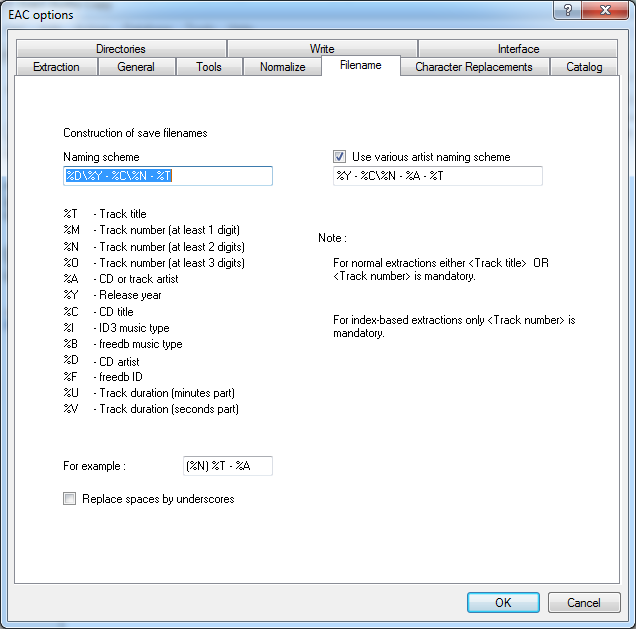

Om det er norsk eller engelsk spiller vel ingen rolle siden det står i samme vindu hvilke bokstaver som indikerer hvilken informasjon.
Om du ønsker mappenivåer må du benytte en "\" akkurat som i en vanlig filbane. Det skal ikke være noe hokus pokus med dette.
Her er et screenshot fra mine innstillinger
Dette gir da en mappestruktur som ser eksempelvis slik ut:
Beyoncé\2003 - Dangerously In Love\01 - Crazy In Love (ft. Jay-Z).flac

Og da må mitt spørsmål bli, hvorfor står det ikke noe info om "\" hos EAC?
For meg er slik informasjon ganske viktig, for jeg kan lite data.
Håvard

Tenkte ikke over det jeg heller, men skal forsøke.
Takker for voksenopplæringen ;D
Roy

Det funka når man benyttet \ mellom kategoriene.
Takker
