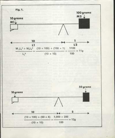

Her er formelen og nokre eksempel på efektiv arm-masse.
Ver også oppmerksom på at ein del produsentar som Denon, Audio Technica mf.
oppgjer compliance ved 100 Hz mens tabellar for berekning av resonans brukar 10 Hz. Dette betyr at dei pickupane som har data oppgitt ved 100 Hz vil få ein lavare resonans enn tabellen vil vise.
Høgre compliance = lavare resonans Hz.
MVH
Ver også oppmerksom på at ein del produsentar som Denon, Audio Technica, Dynavector mf
oppgjer compliance ved 100 Hz mens tabellar for berekning av resonans brukar 10 Hz. Dette betyr at dei pickupane som har data oppgitt ved 100 Hz vil få ein høgare resonans enn tabellen vil vise.
MVH
Kjekt å se at jeg husket rett (L^2). Ift opprinnelig spørsmål så er vel poenget da at gitt en visst kontravekt, så vil flyttingen av den for å balansere en endring av pickupvekt fra feks 10 til 12 gram gi liten forskjell på armens effektive masse i ft bidraget fra den endrete pickupvekten og vi kan derfor se bort fra den. Med utgangspunkt i dine formler er det lett å sette opp et regneksempel på dette. Endrer man vekten på kontraloddet, særlig hvis man reduserer den og øker L vesentlig, blir effekten stor.

Jepp; tyngre lodd = kortere avstand = lavere effektiv masse = høyere frekvens. Fysikk er gøy.

Mit første innlegg i tråden er redigert.
Tok i farten feil og tenkte omvendt vedrørande resonansfrekvens!
MVH
