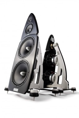

    Slenger inn noen bilder med en kjapp kommentar som beskrivelse av Gradient Revolution:
    Sånn ser høyttaleren ut:
    Høyde: 101
    Bredde: 36,5
    Bassmodulen
    Høyde bassmodul 74,5
    Bredde: 36,5
    Her kommer det til å bli litt tenking rundt å få den så solid som mulig uten å påvirke de akustiske omgivelsene.

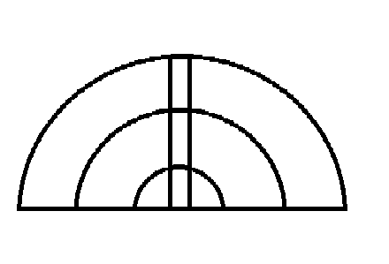

    Så. Noen tanker om hvordan jeg ser for meg å bygge baffelen for bassmodulen.
    Sett ovenfra.
    Mørk brun viser plater med vanlige runde hull for elementene. Lys brun viser lister i ytterkant av baffelen. Jeg har tenkt å skru sammen to plater, hver med forsenkning til elementet slik at det klemes mellom platene. Skruer hadde jeg tenkt gjennom skruehullene i kurven, og flere steder rundt på baffelen. Jeg er litt engstelig for hvordan dette ender med tanke på toleranser. Forsenkningen må jo bli akkurat dyp nok til at elementet kommer i passe klem mellom platene uten at platene presses fra hverandre. Tykkelse på platene har jeg ikke tenkt så mye på annet enn at det skal få lov til å bli fett som faen, 2x40mm, kanskje.
    I alle fall. Tanken er der, og jeg hører gjerne hva andre tenker.

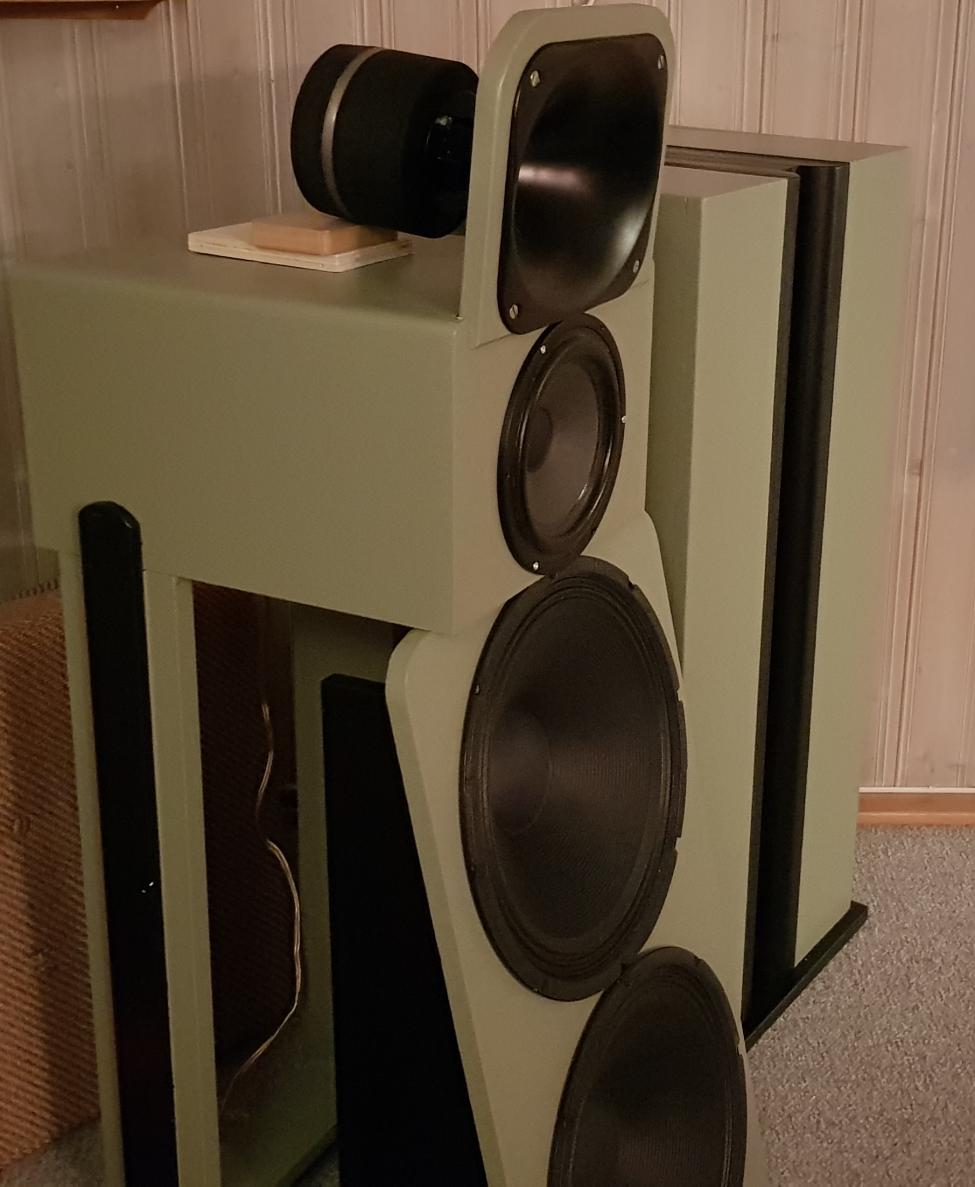

    Sorry, Zomby. Nå surrer jeg skikkelig. Det VAR dette stativet som kødda det til i midbassen. Jeg har tittet tilbake i tid på byggetråden min og ser nå at jeg løste dip-problemet ved å la SLOBene spille opp til 200 hz.
    Her er bildet bak dipolene:
    Denne oppstillingen kødda det til ved 150 hz på dipol fjølene.

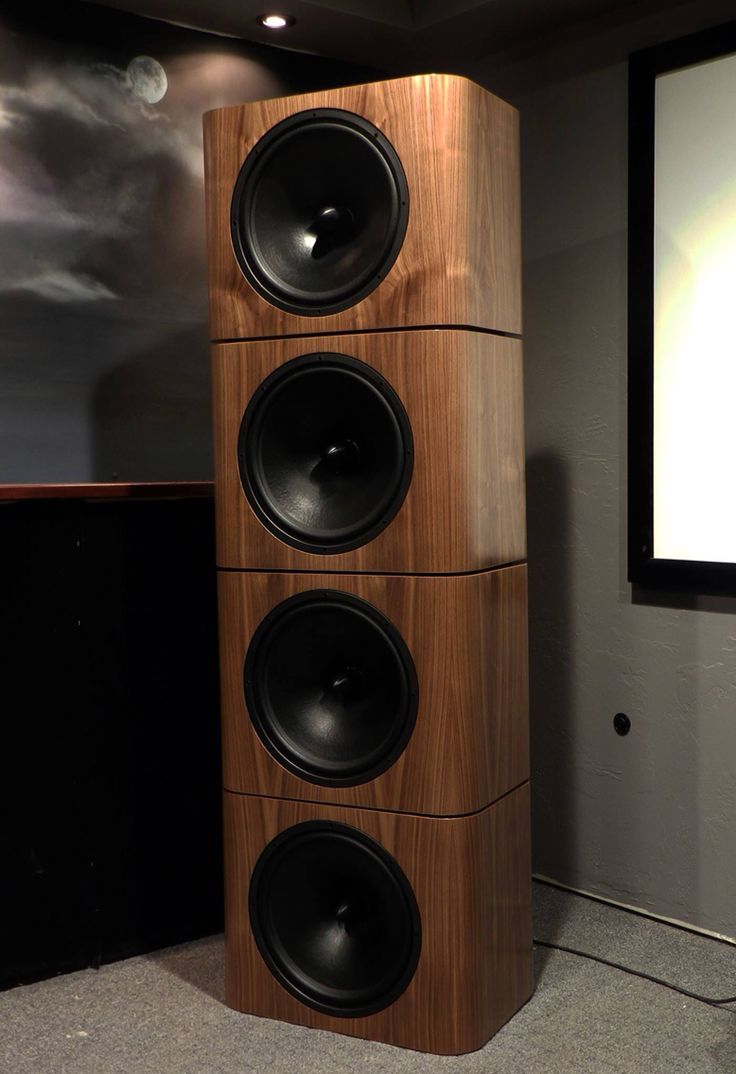

    Jeg må bry meg litt her.....hvorfor må du lage en bassbaffel som ligner gradientene?
    (i beste mening)
    Hvorfor ikke en enkel U-baffel? Det er lett å få til pent med feks. avrundede kanter.
    Og jeg lover...lett å få til god lyd med Audiolense.
    Om jeg har tid til overs kan jeg komme og assistere oppstart av Audiolense...kan være litt av en utfordring..:p
    Bor ikke du i Oslo da?
    Har jeg misset noe her, eller planlegger du dypbass løsning ved siden?
    Blir noe avmagret respons med åpen 2x12" til bassduty, eller?
    Eksempel på pen enkel U-baffel:

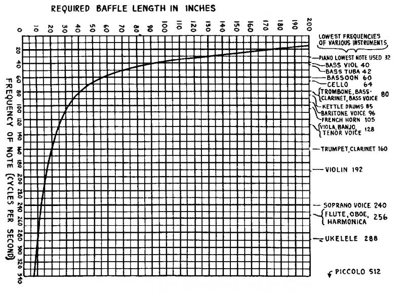

    Denne synes jeg illustrerer ganske godt hvilke bredder på baffel, man trenger ved forskjellige frekvenser.

    Denne grafen kan faktisk jukses ganske mye med om man besitter potente drivere og Audiolense.
    Tried and tested. :)

    Helt enig Bergfinn. Men jeg synes den illustrerer godt hva som må til uten hjelpemidler, for å oppnå ett brukbart resultat. Så kan man begynne å tenke i de baner, at med en litt større baffel trenger man kanskje litt mindre korrigering :)
    Z
    Zomby_Woof
    Rask øyemåling på grafen skulle tilsi at baffelen på Gradient støtter ned til rett over 200Hz. Det skal ikke stikkes under en stol, eller noe som helst annet møbel, at et ønske om uanstrengt utstrekning i bassen er en av grunnene til at jeg i det hele tatt gir meg i kast med dette. Men så håpløst er det altså ikke, selv med ren passiv deling....
    Elementene i Rev. ser ut som en variant over Peerless SLS 12. Jeg forventer kraftig forbedring fra elementbyttet alene. Spesielt dypt regner jeg ikke med at det skal gå, og kassesub er i bakhodet et sted, som trinn to.
    Ellers er det selvsagt ikke noe poeng i krangle på at en større baffel vil støtte lavere frekvenser. Det er klart som dagen at det er og blir sånn. Problemet som stopper meg i så måte er at det hele skal inn i et relativ lite rom, som også brukes til andre ting enn musikk. Det må dessverre også stå mot rommets eneste vindusvegg, og jeg vil fortsatt ha det lille sollyset landet har å by på inn i stua.
    Som sagt er jeg godt fornøyd med dagens anlegg, lydmessig og interiørmessig, og synes derfor det er et greit sted å starte.
