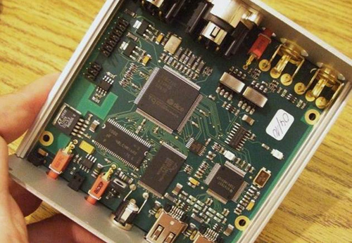

btw; jeg har INT202 ikke DAC202 er en liten forskjell LINK
WEISS INT202
Sveitsiske WEISS Engineering Ltd. leverer state of the art digitalt lydutstyr til highend-entusiaster så vel som profesjonelle mastringsstudioer, hvor det er synonymt med topp kvalitet, funksjonalitet og lydgjenngivelse.
INT202 er faktisk ikke en DAC, men et interface fra firewire til AES/EBU og S/PDIF. Kort fortalt gir denne lille boksen deg en optimal måte å koble PC/MAC til hvilken som helst DAC via firewire.
INT202 støtter fullt ut 192KHz/24bit og har både coaxial digital og balangsert digital ut med enten en eller to XLR kontakter.
Volumjustering (dersom man ikke ønsker en forforsterker) er også mulig ved kjøp av fjernkontroll.
Tilgjengelig i sølv utførelse i pulverlakkert aluminium.
