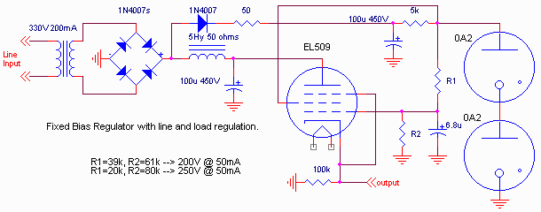

Jeg brukte det som regulator i b+ til et emisionlabs driverrør for noen år siden. Det funket helt fint. Her ser du kretsen (lånt fra Steve Bensch). Mange pentoder kan fungere her
