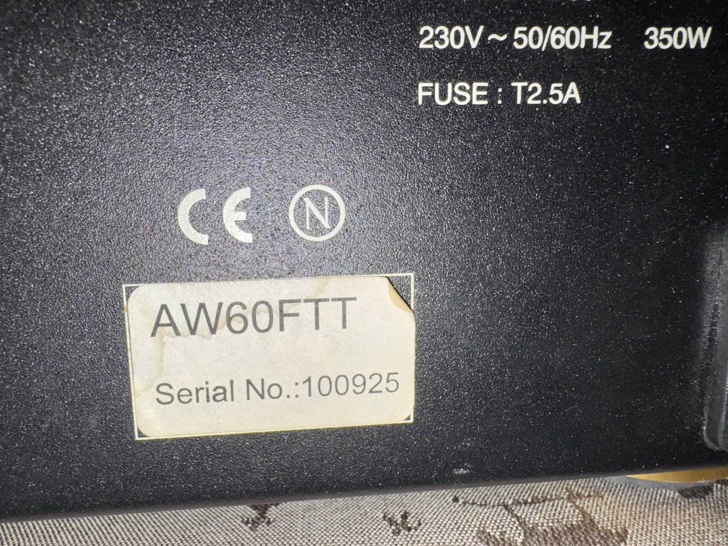

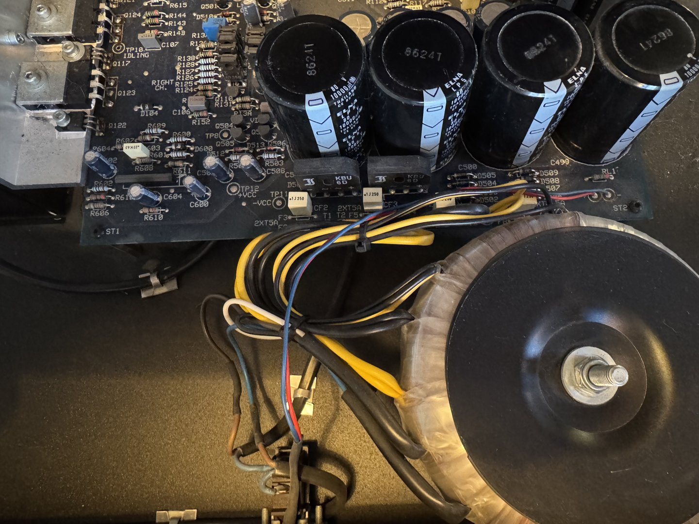

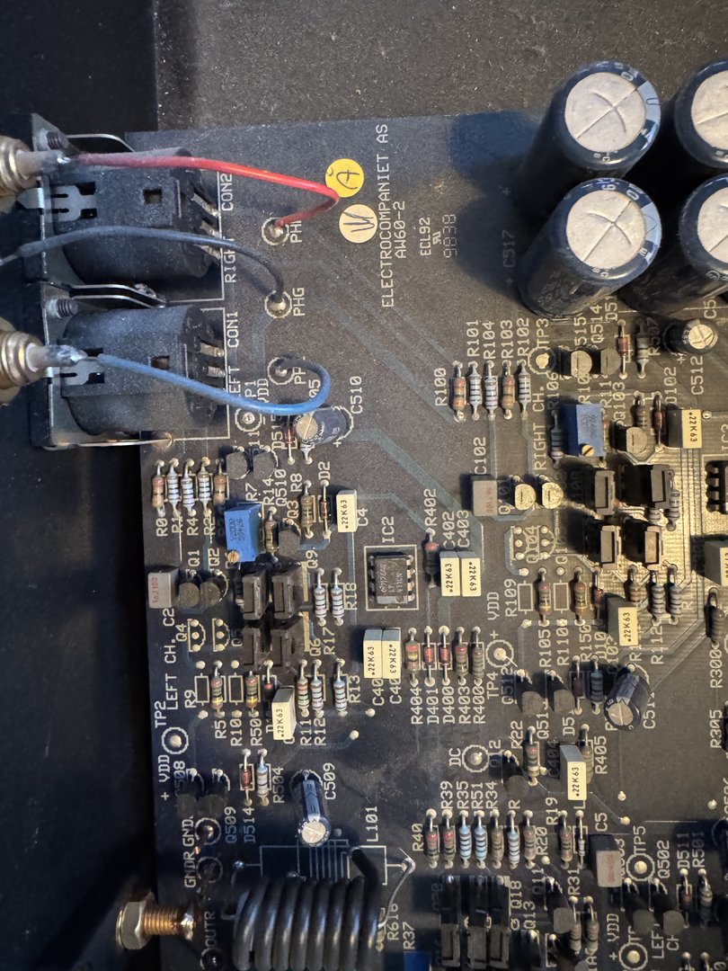

Hei! Har en slik forsterker som nr 2 eller 3. Stått en god stund og testet den her om dagen. Det ble en stor skuffelse. Den spiller i begge kanaler, er dønn tyst og oppfører seg pent i standby. Men, lyden er ikke bra. Grums og ullsokk problematikk. Går ikke å lytte til. Er som om frekvensområdet stopper ved 5k hz. Hva kan være feil? Forsterkeren er oppgradert for en 6-7 år siden av Per Abrahamsen. Mvh Lasse

Om den har stått lenge kan det være elektolyttkondesatorne behøver litt tid før ESR stabiliserer seg. Ser enkelte anbefaler repetive av/på med noen minutters mellomrom. Mens mer riktig metode er mer omfattende

^^^Husk å shorte minus og gnd på XLR inngang dersom bruker RCA inn!
