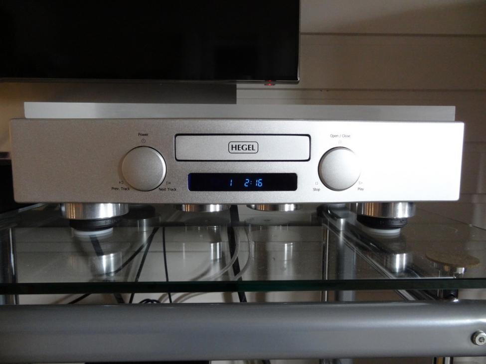

I mangel av noe annet fornuftig å ta seg til på en søndag ettermiddag ble følgende eksperiment utført.
15 mm akrylplate lagt på toppen av Hegel CDP4A mkII. Topp-plata av aluminium på denne spilleren vibrerer som reine helsike når det spilles med litt pådrag.

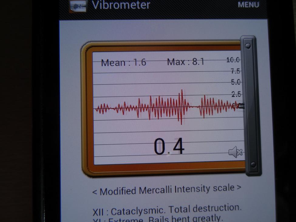

Spesiellt i frekvensområdet der piano og kvinnevokal stort sett befinner seg. Målinger med vibrometer på mobilen viser en dramatisk reduksjon av vibrasjonene når den tunge akrylplata legges opp på aluminiumstopplokket på spilleren.
Uten akrylplate
Med akrylplate
Og tro det eller ei. Jeg skal banne på en tendens til gjallende og hard pianolyd forsvinner fullstendig når det spilles med akrylplata liggende på toppen av spilleren. Lyden blir rett og slett mer behagelig og fenomenet "lyttetretthet" eksisterer ikke lenger.

Spilleren står på dempeføtter av sorbothane som isolerer effektivt mot vibrasjoner fra underlaget. Det er garantert topp-plata som vibrerer og det er i mellomtonen vibrasjonene oppstår.
