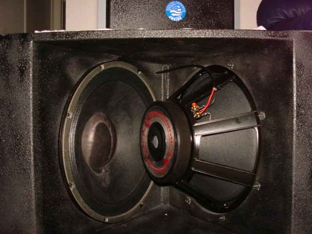

Hint: SLen er integrert del av PPSLen. Mer og mer disktutert loadingteknikk frontet av nicket "djk" på nettet. Jeg er vel muligens første mann som tenker ELFPPSL - som et mottrekk mot agurkene... 8)
Frode
09.12.2002
1.089
175
Slot Loaded. Under en ganske heftig variant.

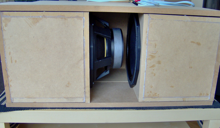

Ja, bilder må vi ha. Her en liten prøvesmak som viser hvordan jeg tenker rent designmessig.
Den vil bli mindre enn dette. I ELF-konfig vil volumet i kassene på hver side bli ca. halvert. D.v.s. at kassene på hver side vil bare bli noen få cm dypere enn hva elementet krever av plass inne i kassen. Kammerne vil også være forbundet med hverandre i bakkant.

KJ skrev:
Slot-resonanser kan bli en utfordring.
KJ
Ja, jeg så det ble diskutert i en tråd på DIY-Audio. "djk" som er mannen bak prinsippet mener magneten i hullet skaper nok assymetri til at det vistnok ikke er noe større problem. Han hadde ikke kunnet måle noe, men fikk hvis jeg ikke husker helt gæli, en 6dB resonans når driverne var montert ansikt-ansikt.

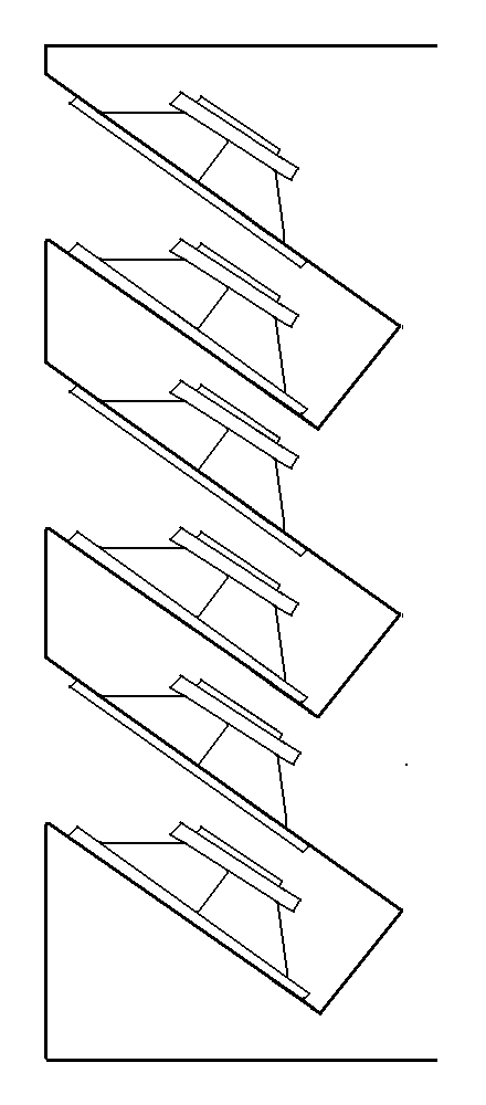

Ja, dette må vi dra videre. I.l.a. morgendagen kommer skisse med 4x12" i 60o slot - for å pirre horngutta.
RojohII
11.02.2011
4.428
1.855
Karmøy - Rogaland
Solen stakk innom, så ingen skisse. Men her en illustrasjon.
Får vurdere det snekkermessige. Mer vinkler og sånn. Effekten? Vel, mest estetisk og psykologisk tror jeg. ::)

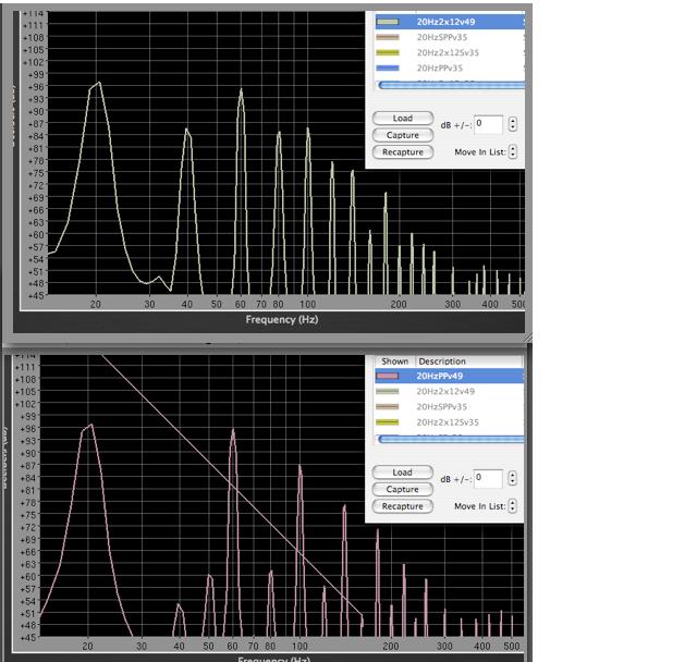

Her en måling som viser forskjellen (harmonisk forvrengning) mellom to elementer montert likt på flat baffel kontra en PP-montasje (fortsatt på flat baffel, og ikke i slot/plenum. Plenum gir mer effekt lenger opp i frekvens):
