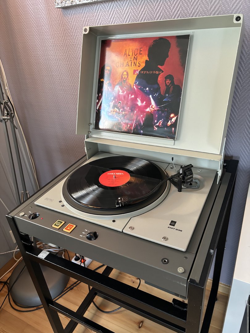

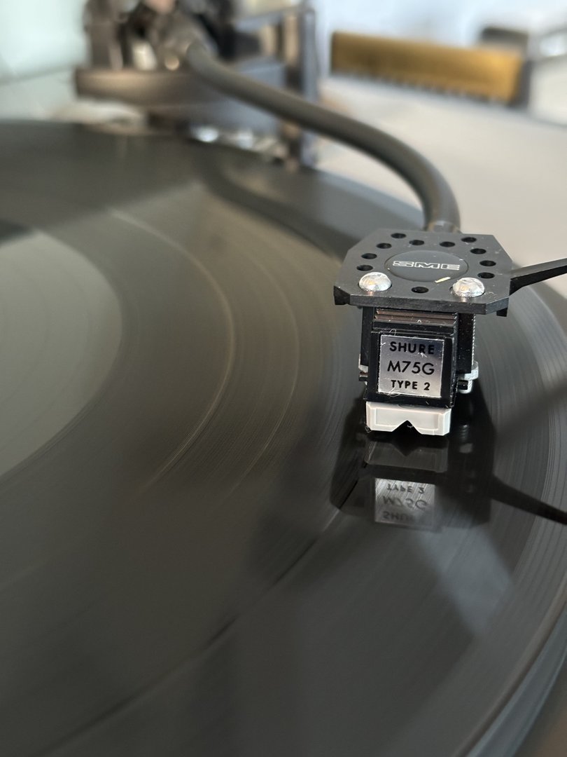

Har endelig fått stylusen jeg bestilte fra LPgear til EMT 938 spilleren. En Shure N75HE type 2 stylus. Har SME IIIs arm med Shure M75G type 2 pickup.
Har ikke fått hørt på denne platespilleren før nå. Førsteinntrykket er at den er meget stabil og lite støy som knitring og slikt.
Litt uvant med motorisert heve senk på armen, men det blir man nok vant til etterhvert.
Sylusen må sikkert innspilles noen timer, og platespilleren har ikke vert brukt på åresvis...

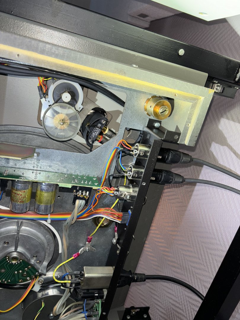

Det er sikkert mer å hente fra denne spilleren med ekstern RIAA forsterker. Utgangsnivået nå er også lavt. Kabel for å koble seg utenom den innebygde MM RIAAen koster par tusinger, tru om det er noe å satse på...?

Er NRK spiller ja. Lager Y. Tomé 5-pins XLR kabler til RCA + jord?
J. Brünnhilde
30.275
24.854
Er det ikke 5-pin MDIN på den armen da?
Y. Tomé lager det du vil ha. :)

Det er vanlig RCA+jord ja. Trodde det var 5 pin XLR, men det er visst kun på EMT armene. Det gjør jo saken litt enklere. :)
J. Brünnhilde
30.275
24.854
Da anbefaler jeg:
Usikker på om det da er riktig å jorde platespillers chassis til den eksterne phonoforsterkeren. Dra en ekstra kabel i så tilfelle, prøv først uten.

Bestilte den kabelen. Så får man se hur man gjør med jordinga, men går sikkert fint med å koble jord kun mellom riaa forsterkeren og platespilleren.

Det er vel bare å plugge ny RCA inn på armen, og koble jord mellom arm og ECP2 riaa forsterkeren. Jordkabelen som nå går inn på armen burde vel forbli koblet til armen
Jeg ville gjort det slik ja.
Men det som potensielt kan lage krøll her, er hvis ECP2 er jordet via strømforsyningen. Da vil du få en loop via nettkabelen til EMT (som også har jord), og jordkabelen mellom EMT chassis, via armen og til ECP2.

Har prøvd Mogami Mini Starquad kabelen, men det var ikke helt bra match. Har bedre bass, mellomtone og diskant med Bluejeans LC-1 med en vanlig gul/grønn jordkabel.
Synes den Mogami kabelen var muta i alle ender av frekvensbåndet, fikk også litt statisk støy fra høyttalerne som var hørbart ved moderat høyt volum.
LC-1 kabelene er montert tilbake, og godlyden er tilbake uten noe støy...
