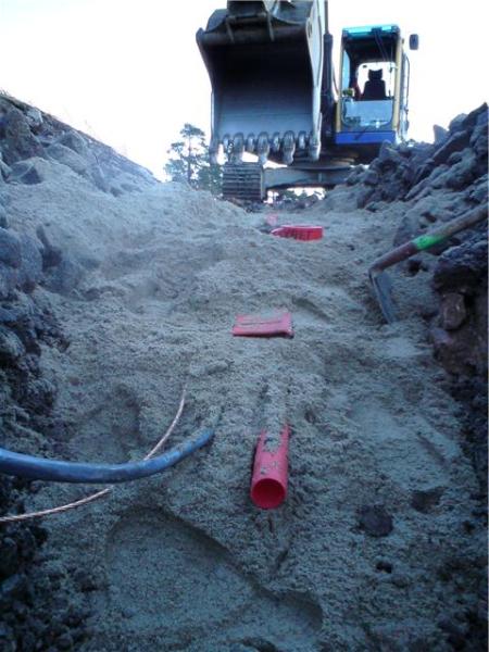

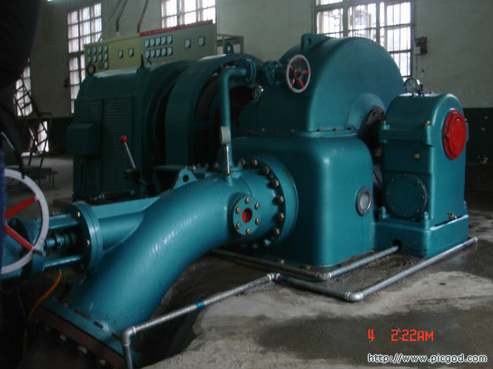

    Strømmen er gjerne produsert på en slik:
    Eller gjerne en slik i Danmark:
    Videre transportert gjennom diverse slikt:
    I tillegg er det gjerne noen store fabrikker/industri i nærheten av der en bor som kan ha innvirkning?

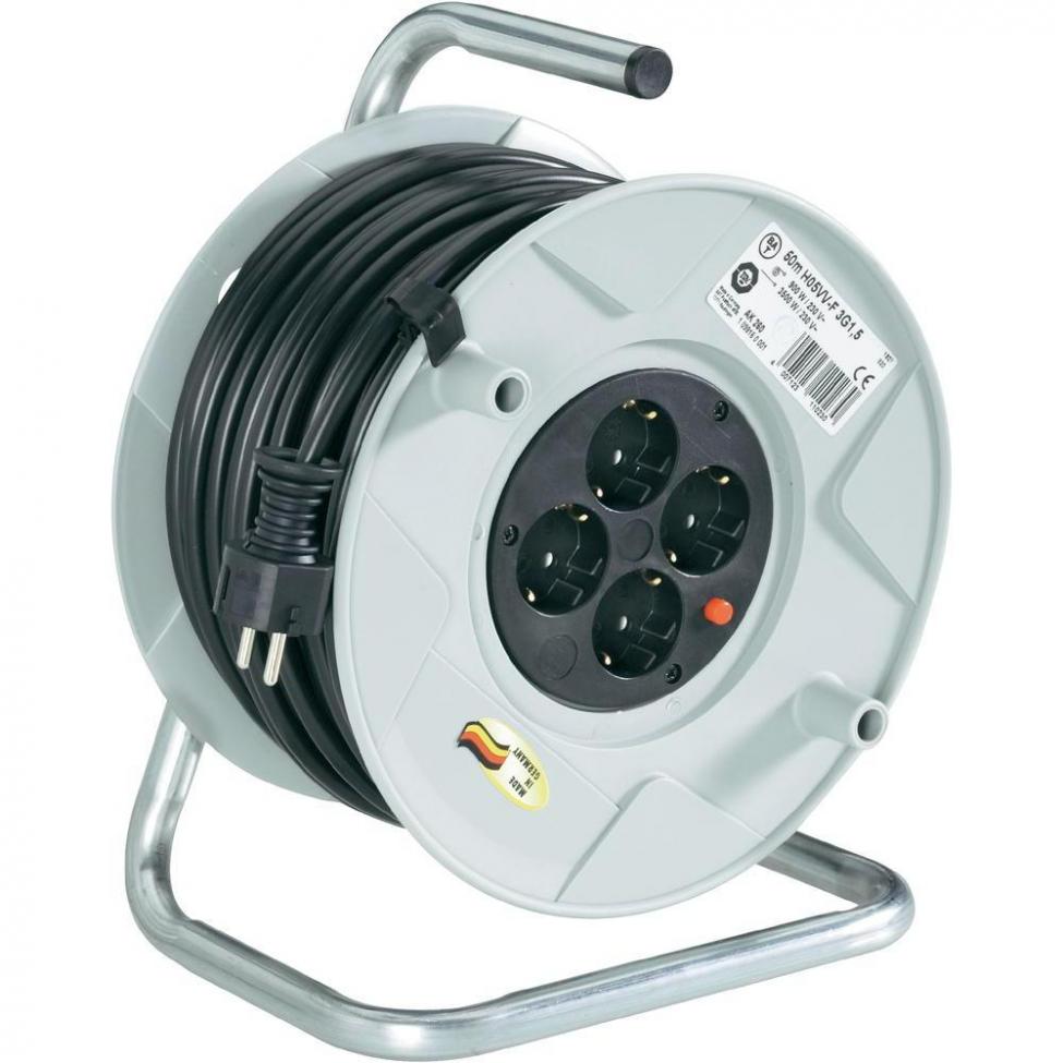

    En kan jo enkelt teste med å koble inn en slik fremfor hifien:
