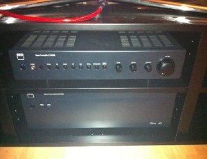

hei.
tenkte d va på tide med skikkeli stereo! ;D
men er nybegynner med hifi, så måtte la magefølelsn ta noen valg. ::)
allt er bestillt fra hifiklubben.no
håper noen her har litt peiling som kan gi meg litt tilbakemelding på anlegget, om det er riktig kombinasjon mellom forsterker å høytaller osv, rett å slett litt generell tilbakemelding på anlegget ::)
personlig er jeg dødsfornøyd :D spiller utrolig klart og fint med skikkelig bass, å samt stålkontroll på bassen! :D
forforsterker : NAD C165BEE http://www.hifiklubben.no/produkter/stereo/forsterkere/nad_c165bee_forforsterker_grafit.htm
effektforsterker : NAD C275BEE http://www.hifiklubben.no/produkter/stereo/forsterkere/nad_c275bee-_effektforsterker_standard.htm
Høytallere : Dali concept 10 (sort) http://www.audaud.com/article.php?ArticleID=603
subwoofer : dali concept 12 http://www.hifiklubben.no/produkter/hoyttalere/subwoofer/dali_concept_sub_12_subwoofer_sort.htm
høytaller kabler og signalkabler er kvalitets kabler, valgte alle ledningene i 1000 - 1500kr prisklasse.
argoon høytallerkabel og qed signalkabler. ;D
totalt kostet settet 30 000 kr med frakt. :-X
kom med din mening!
takker for svar :)

Dette er en bra start. Ta noen bilder av oppsettet og rommet så kan en si så mye mer.

NAD og Dali er jo en klassisk kombinasjon, det. Blir sikkert mye moro for pengene, dette. Vet ikke helt om jeg egentlig tror du har bruk for sub, men... ;)

Det høres ut som om du kunne ha glede av å jobbe litt med plasseringen av den suben.

Vanskelig og forutsi plassering, det må prøves. Neste steg må bli å skaffe seg en subb til. Ville også dratt høyttalerene litt ut fra hjørnene

Jeg ville begynt med å jobbe med plassering av høyttalerne. Mye rart som forandrer seg når du flytter på dem- holografi, frekvensrespons, bass...
Etterpå ville jeg koplet inn suben, og forsøkt å integrere den i lyden. Både lydstyrke og plassering kan gi store utslag.

Holder med tkr her; prøv å få høyttalerne til å spille best mulig på lag med rommet. Kjenner ikke akkurat de Dali-modellene du har kjøpt, men et greit sted å starte med de fleste kassehøyttalere er en likesidet trekant. Ville deretter holdt meg til trekanten men sjekket hvordan lydbildet forandrer seg dess lengre ut fra vegg og hjørner du trekker dem ut. De fleste høyttalerkonstruksjoner låter best når de har nok luft til både bak og sidevegger. Når du mener å ha funnet den avstanden du mener lyder best kan du eksperimentere litt med vinklingen. Det kan se ut som om du muligens har "flytende" tregulv. I så tilfelle er neppe spikes tingen.
Uansett, først når jeg hadde vært sikker på at jeg hadde fått maksimalt ut av høyttalerplassering ville jeg begynt å tenke på hvor jeg skulle plassere subben.
