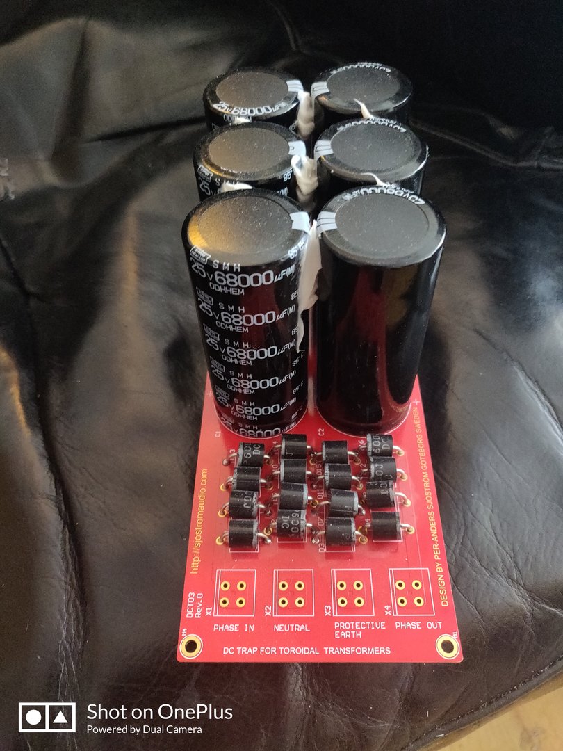

Har ingen betydning, om det er Hegel eller annet.
Det som har betydning er, hvor mye DC du da har på strømnettet.
Om prisen er den samme, da likegodt gå for 2 volt.
Som @Drossel også skriver, det degraderer dynamikken med DC, da din trafo nemmere går i metning
med degradert dynamikk til følge :)
På "Sjöström" kan man bruke 1. 2 eller 3 dioder, som så hhv. kan fjerne 0,7 - 1,4 eller 2,1 volt DC :)
EDIT: Så på linken din..... Helt klart gå for 2 volt versionen (6 discreet diodes) :)

Takk,
går for 2V versjonen :). Angående Sjøstrøm sin ser det ut som det kunne tatt litt tid da det er slik gruppekjøp om jeg har forstått det rett. Synes dog ikke den jeg linket til var så galt priset om man tenker timelønn osv for å sette disse billige komponentene sammen.
