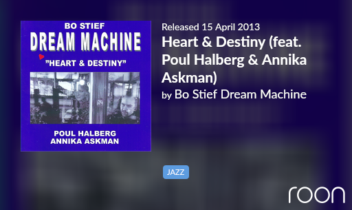

Er det flere som bruker amir sin anbefaling av eq på hd650 som sliter med denne sangen.
Hos meg blir det bare buzz i bassen, kunne vært greit å høre om det er flere som sliter med den.
