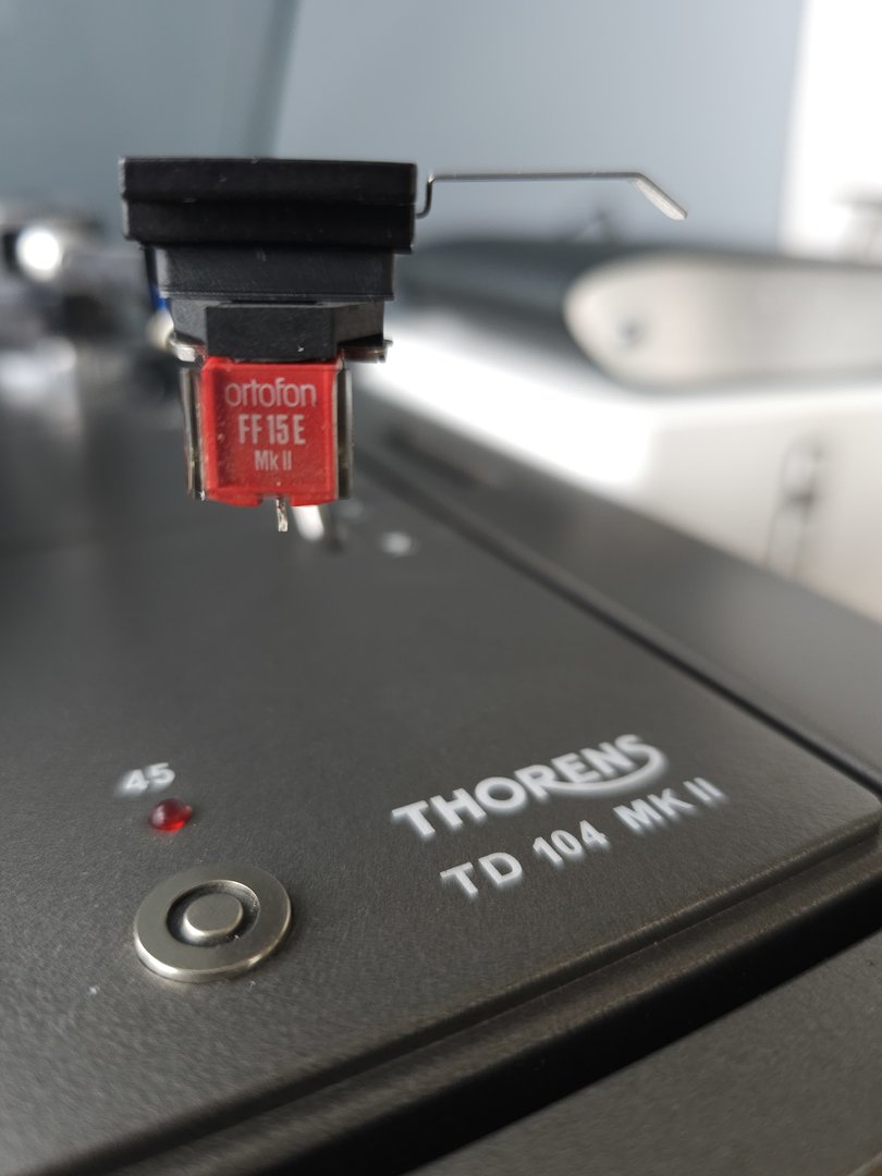

    "Noen" i husholdningen har klart å bøye nålen på min Ortofon FF15 E mk II ganske kraftig. Oppdaget dette da lyden plutselig var fæl og skurrete. Sitter på en gammel Thorens TD104 mk II som jeg kjøpte for 50 spenn på loppemarked for 25 år siden, så ingen hi-ender akkurat, men gjør sin nytte likevel til bakgrunnsmusikk i stuen.
    Jeg er ganske grønn på platespiller og tilbehør. På bildet har jeg forsøkt å bøye nålen forsiktig tilbake uten at det hjalp særlig på lyden.
    Noen forslag til hva jeg burde gjøre? Helt ny pickup, bytte bare nålen? Evt hvilken pickup?

    Dessverre så må du bytte stiften, eller ny pickup.

    Me ville prøvd få tak på ny Nos nål hvis den gamle ikke lar seg rette opp . https://www.vinylengine.com/turntable_forum/viewtopic.php?t=90231

    Mange gode forslag! Så ny nål til 400, AT VM95E til 600 eller Ortofon OM5E til 700.

    Madammen ville spille plater til søndagsmorgenkaffen, så igår ettermiddag dro hun ned til Storgata og plukket opp en AT-VM 95E:
    https://www.platekompaniet.no/lyd-h...ing-magnet-elliptical-stereo-cartridge-pickup
    Men det var brutalt fiklete å få den til å passe til Thorens headshellet. Dvs den gjorde egentlig ikke det. Headshellet så ut til å kreve skruene fra undersiden, mens AT-VM 95E krevde skruene fra oversiden. Og selvsagt hadde gamle og nye skruer ulik dimensjon. Skruene til headshellet skal skrus inn i løftearmen (eller hva det heter) nedenfra for å holde det hele fast, så da måtte jeg bruke de gamle selv om de var for tynne for gjengene i den nye pickupen. Litt round pegs in square holes. Med litt vilje, vold og vaselin og et egendesignet avstandsstykke gikk det til slutt. Regner ikke med stilpoeng på dette.
    Men det spilte veldig fint til morgenkaffen.

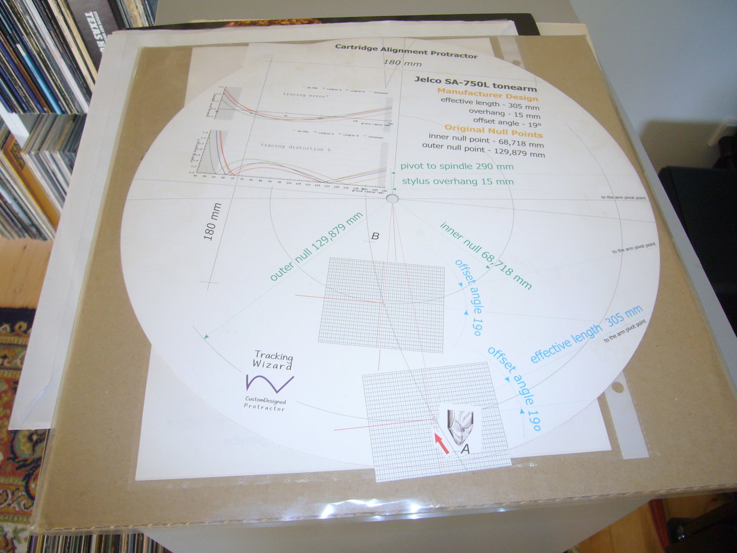

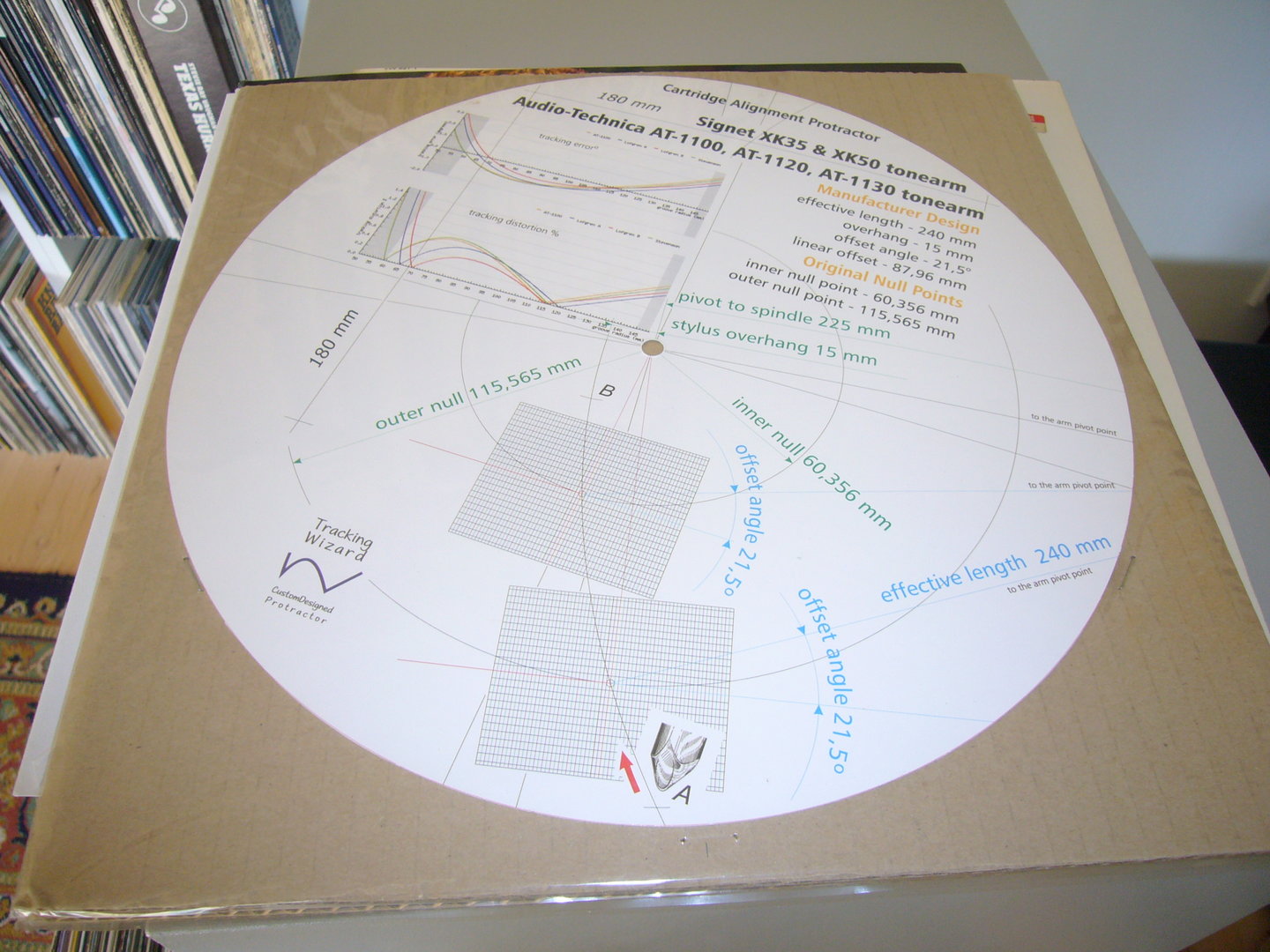

    Du kan se over disse https://www.vinylengine.com/cartridge-alignment-protractors.shtml, disse printes ut men er du usikker kan kanskje en kompis hjelpe med å printe. Viktigt at printers innstilling er korrekt i bredde og høyde, det må være helt perfekt når den printes ut.
    Der er også denne, som jeg har brukt, her må du fylde inn noen data først. https://alignmentprotractor.com/arc-protractor-generator. Der er også en to punkt protractor om du klikker på menyen oppe til høyre.

    Vet ikke (har oversett) hvilken arm du har. Finnes en selger på Ebay som lager individuelle protactorer til
    specifikke armer. Betalte runnt 175/180 DKr pr. stykk........ absolutt verdt pengene.
    Følger med en veldig detaljert bruksanvisning til hver av de.
    Søk på "Custom Protractor" eller "Tracking Wizard" på Ebay..... Da finner du han "easy" ;)

    Original armen på en Thorens TD-104 heter Isotrack TP-22.
    Vet ikke, om den er imellem de, han lager ;)
    https://www.ebay.com/str/legendaryaudio?_trksid=p4429486.m3561.l170197

    Ikke kast den Ortofon PU en. den er like bra som mye annet "moderne" eliptisk i 1500,- klassen..
