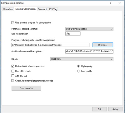

Jeg har alltid brukt "CMP"-knappen - men etter overgangen til den nye PCen, fungerer ikke den lenger. Fortsatt bare WAV. Jeg har også prøvd fliken "Action" -> "Copy selected tracks" -> "Compressed" - med samme resultat. Bare WAV så langt øyet kan se.
Jeg har også prøvd forskjellige varianter - inkl. tomt felt - for "Additional command-line options" under "Compression options" - men med samme resultat. Bare WAV.
Én ting jeg la merke til under konfigureringen av EAC, var at jeg ikke har noe LAME installert på PCen - men det skal vel ikke påvirke FLAC-prosessen?

Det kan virke som om problemet er løst - på en måte - men fortsatt ikke fullt ut forstått.
1. Jeg googlet litt tidligere i kveld, og snappet opp i et tilfeldig forum at noen hadde meldt om problemer med å rippe FLAC til en NAS. Da fikk jeg idéen om å rippe til en musikkmappe på den lokale harddisken.
2. Samtidig - i samme problemløsningstråden - fikk problemeieren tips om å sette "Additional command-line option" til: -6 -V -T "ARTIST=%artist%" -T "TITLE=%title%" -T "ALBUM=%albumtitle%" -T "DATE=%year%" -T "TRACKNUMBER=%tracknr%" -T "GENRE=%genre%" -T "COMMENT=%comment%" -T "BAND=%albuminterpret%" -T "COMPOSER=%composer%" %haslyrics%--tag-from-file=LYRICS="%lyricsfile%"%haslyrics% %hascover%--picture="%coverfile%"%hascover% %source%
Tenkte at det kunne være noe for meg. La sammen to og to - opprettet en mappe på den lokal harddisken for å eliminere problemer med nettverket, og la inn denne lange strengen av merkelige symboler i EAC - og voilá: Det ble FLAC på den lokale harddisken.
Oppmuntret av suksessen, prøvde jeg meg på nettverksharddisken - angitt under "Nettverk" i "Min datamaskin" - men der ble det full stopp. Feilmelding - og bare WAV i musikkmappen.
Harddisken med musikk er også angitt under "Denne PCen" i "Min datamaskin" - og når jeg la inn denne veien til musikkmappen i EAC, ble det FLAC på den eksterne harddisken.
Blind høne finner også korn - av og til.
Nå surrer EAC i bakgrunnen på helt vanlig måte - og jeg har unnet meg et LITE glass med noe godt i for å feire suksessen.
Men hvis noen føler seg kallet til å forklare sammenhengen her, er det bare å melde seg.
PS. Tviler på at det er den nye PCen som har skapt problemet. Jeg gjetter på at det er de to nye eksterne harddiskene som jeg nylig - ganske lenge etter at jeg fikk den nye PCen på plass - fikk satt inn som erstatning for to gamle og velfylte, som har skapt litt "datahikke" i nettverket. EAC fungerte helt fint inntil de nye harddiskene kom på plass. Forandring fryder ikke.

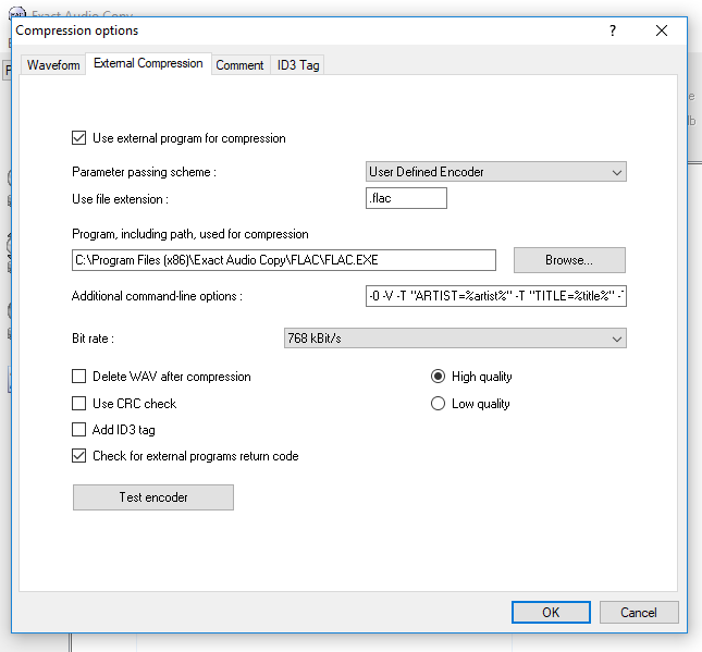

Endor
Halais....
Jeg har brukt EAC i mange år, og har aldi hatt problem med å få FLAC, bruker flg. settinger som under
Dersom du haker av på "Delete WAV after compression" så får du kun FLAC filen, funker helt utmerket for meg
Bruker flg. options: -0 -V -T "ARTIST=%artist%" -T "TITLE=%title%" -T "ALBUM=%albumtitle%" -T "DATE=%year%" -T "TRACKNUMBER=%tracknr%" -T "GENRE=%genre%" -T "COMMENT=%comment%" -T "BAND=%albuminterpret%" -T "ALBUMARTIST=%albuminterpret%" -T "COMPOSER=%composer%" %haslyrics%--tag-from-file=LYRICS="%lyricsfile%"%haslyrics% -T "DISCNUMBER=%cdnumber%" -T "TOTALDISCS=%totalcds%" -T "TOTALTRACKS=%numtracks%" %hascover%--picture="%coverfile%"%hascover% %source% -o %dest%
Det ene problemet jeg har er at jeg ønsker å rippe til FLAC ukomprimert, bruker -0 som skal være minimum komprimering, men får de ikke ut ukomprimert, jeg ønsker ikke at PC serveren skal jobbe med dekomprimering under avspilling ....
