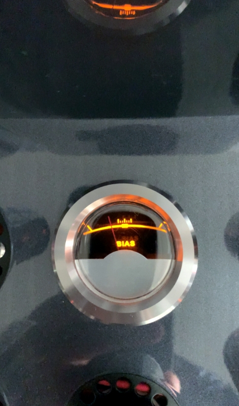

    Jeg prøver meg innpå med et lite julemysterium med min CS-100A.
    Har satt inn igjen mine Genalex KT77 i forsterkeren.
    (De ble kjøpt i oktober og har kun fått 13 timer før den var tilbake til KT88ene og sløvskap gjorde at jeg ikke byttet tilbake 😅)
    KT88 har spilt veldig fint i triodemodus, som jeg ville teste, så noe av sløvskapen kommer nok av det.
    Der har jeg fått opp bias sånn at det har vært sånn ca midt på biasmeteret på forsterkeren.
    (Har også tidligere vært litt sånn at de ikke har kommet helt opp på midten)
    Med KT77ene, og såklart bryteren på baksiden av forsterkeren til EL34-stillingen, så får jeg ikke opp biasmeteret til midten.
    Selv om justeringsskruen skrus hele veien. (De har også vært skrudd et godt stykke med KT88 for å få meteret opp mot midten)
    Nettspenning pleier å ligge på 238-240. Nettbrønnen til Cayin er merket med 230v så det er ikke for lav spenning i alle fall.
    Har testet å bytte 12AU7 og 12BH7 for å se om det var greia. Ikke noe forskjell.
    Det er likt/tilsvarende på alle åtte rørene, altså ikke noe symptom som kun er på noen av rørene.
    Klarer ikke å høre noe feil, men så vet jeg jo ikke hvordan det høres ut med bias opp til senter av biasmeteret da 😅
    Blir fort en del spørsmål i hodet, så jeg får tømme det i vennetråden.
    Trenger KT77 høyere bias sånn at det havner utenfor justeringsområdet?
    Er bryteren på baksiden kun til høy/lav spenning og kan det testes med bryteren i KT88-stillingen og skru ned på justeringsskruene?
    (Dette tør jeg ikke teste sånn uten videre i redsel for å brenne av rørene eller noe)
    Tenker jo også litt tanker om det er noe feil med biasmeteret. Sånn at jeg har justert rørene for "hot" og det kan være med å forklare hvorfor jeg brenner ut rør på såpass få timer som jeg har gjort. (800 timer på PM/golden dragon og 600 på ett av Psvane - resten har gått ca 1000 til nå)
    Kan hende den må til rør-doktoren, men jeg liker jo ikke å spille på noe annet enn Cayin så spør om råd her også. :)
    Fortsatt god romjul og håper noen har lyst å svare litt her :)

    Kan se ut som det er en ikke er helt ukjent problemstilling med KT77?
    " Without knowing the amp or the plate voltage, you can safely assume that a PP design (as most amps using these tubes fall within a known range here) that they expect to see for EL34 = 30 - 35 ma, KT77 = 35 - 40 ma, and KT88 = 35 - 45 ma. Some amps can have them set even a bit higher."
    "Since we are discussing, is it feasible that my newer Golden Lion KT-77's barely meet the low end of the EL-34 suggested bias setting for the amp, and have no adjustment left ? While the stock EL-34 easily hit the suggested range with plenty of pot adjustment left."
