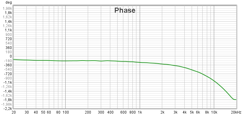

Her er det også en god fasedreining fra bunn til topp
Låter helt fint i mine ører :D
