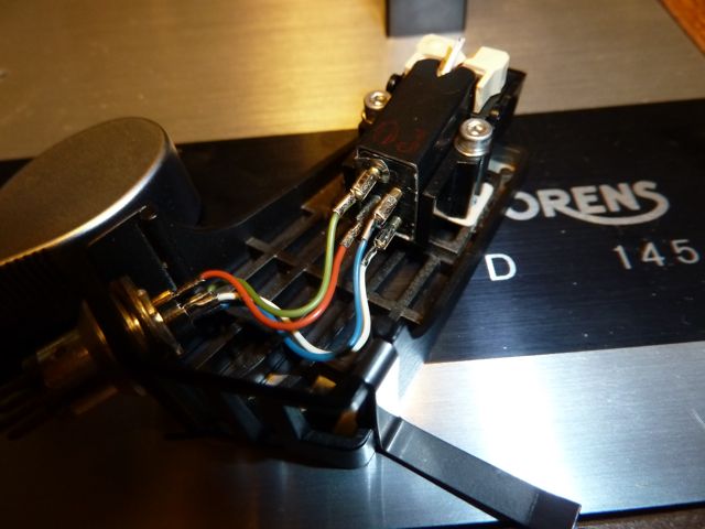

Har forsøkt å bytte Pickup på TD145 (TP16 arm), men får kun svak lyd i høyre kanal. Venstre kanal er ok. Har målt og justert frem og tilbake på det som justeres kan, uten at dette har gitt noe resultat. Pickup er en ny Shure M75MB m/ny N75MB stift.
Har koblet:
Grønn > til RG
Blå > til LG
Rød > til R
Hvit > til L
Stusser også litt over det som ser ut som enden av en loddesko som sitter rundt RG-pinnen? Denne sitter fast, men skal den være der?
Symptom 2 er at jeg får brum i høyre kanal - altså den med svak lyd når jeg tar på headshellet.
Setter jeg tilbake den gamle Pickup er alt ok.
Hva kan være feil?

Den du kaller loddesko mot RG er jording av kapsling på pickup. Hvis din vanlige pickup er i orden, og denne ikke er det rimelig å tro at denne er defekt.
Du kan måle motstand i hver spole med multimeter
pekaill
16.10.2011
1.705
1.156
Averøy
Mål motstand mellom RG og R og tilsvarende mellom L og LG.
Når jeg måler på en her får jeg 700 (0,7 kohm) på begge sidene.

^ Da ligger sannsynligvis feilen der da. Får ,698 mellom L/LG og ingen reaksjon på multimeteret mellom R/RG.
Enda godt den er kjøpt av forhandler her i Oslo da m/garanti - og ikke av "enellerannen" fra andre siden av kloden på Ebay:)
Får kontakte forhandler i morgen.
Takker for hjelp.

Da har jeg fått byttet PU´n. Denne måler ihvertfall likt og med riktige verdier før montering. Så får vi se om det blir lyd i begge kanaler nå.
Hvilket det ble:)
