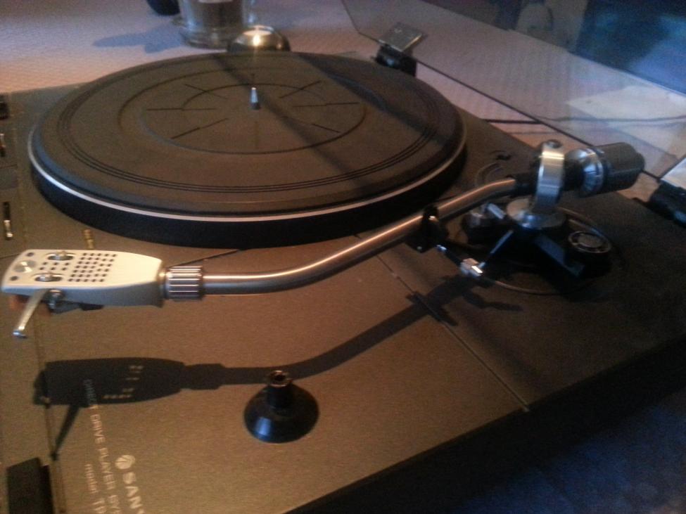

Bilder er nok er grei måte å formidle på ja, glemmer at jeg har kamera :p
Litt mørkt her men...

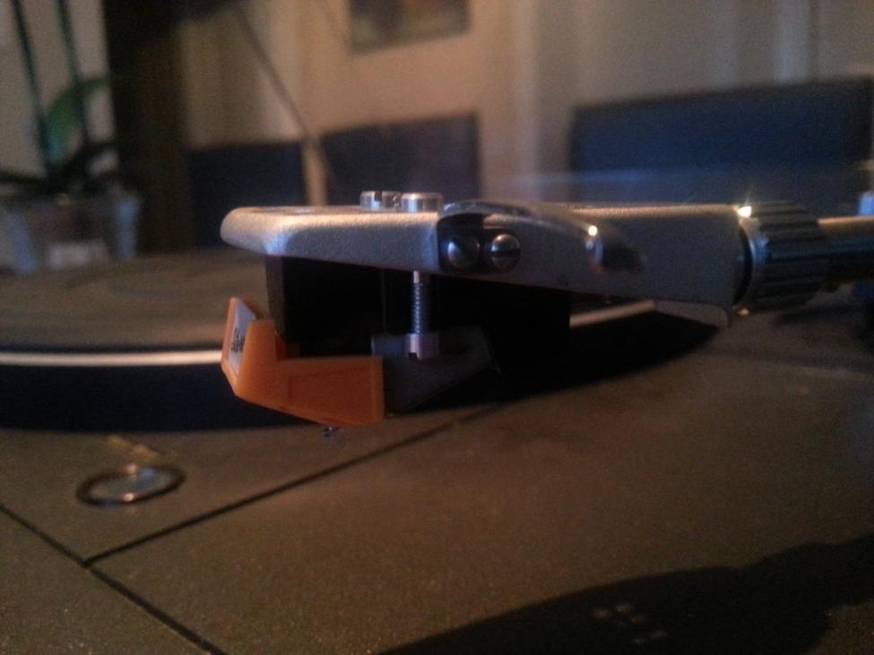

Da er jeg igang.
Startet med AT95E i første omgang, siden alle nevnte den også var den god på pris.
