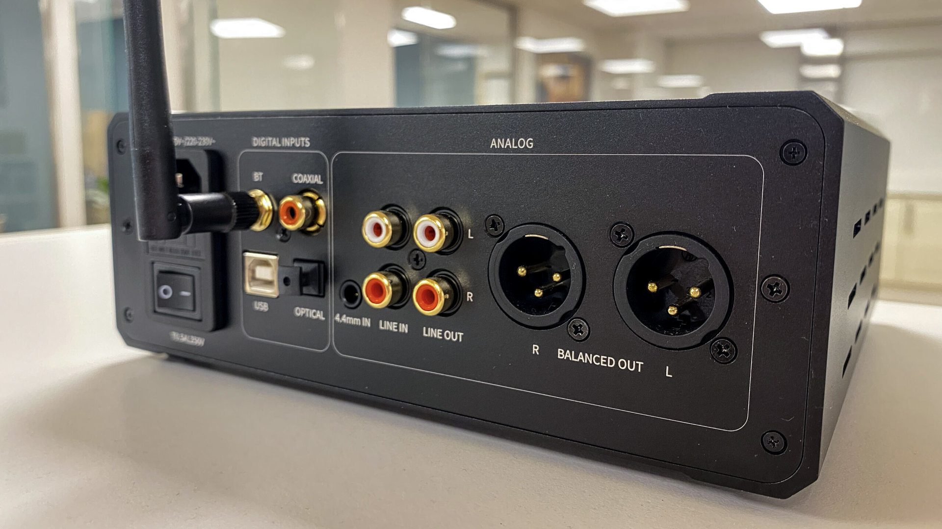

Jeg har en FiiO K9 ess pro Hodetelefonforsterker, som jeg tidvis har litt problemer med:
Hodetelefonforsterkeren brukes ved å avspille musikk (Qobuz) via Bluetooth fra iPad, og til Fiio K9. For et par uker siden så forsvant tidvis lyden i høyre side i hodetelfonene, ved bruk av Jack tilkobling. Det ble forsøkt med forskjellige andre hodetelefoner via Jack og XLR tilkobling, med samme resultat. Ved sterk økning i volumet på hodetelfonforsterkeren, kunne det høres svak lyd på høre side samtidig med knatre/skrapelydder.
FiiO K9 ble derfor levert på sørvis ( er i garantiperioden), hvor de ikke klarte å reproduserer feilen.
Er det noen andre som har opplevd det samme? Eller har forslag til årsak?

Høres ut som dårlig kontakt ett sted. Hvilke komponenter bruker du, som ikke var med til sørvis? Feilen ligger antagelig i de/det komponent/kabel.

Brukte:
Sennheiser HD650 - med medfølgende JACK-kabel.
Focal 2022 Utopia - med medfølgende xlr-kabel.
Strømkabel
Ellers Bluetooth. - med Bluetooth antenne.
Begge hodetelefonene, med samme kabler, fungerte på annen hodetelefon forsterker.

Hva ble sendt til service sammen med Fiio?
Etter at feilen oppstod? Må du restarte for å fikse lyden eller blir den bra av seg selv?

Jeg ble nettopp nervevrak her, lignende problem. Sender ut musikken på BT med en Fiio BTA-30 Pro til en ny Topping DX5 Lite i 24/96kHz (LDAC). Koblet så til mine nyinnkjøpte Focal Clear MG, og fikk lyd i bare høyre kanal ved bruk av XLR utgang. Svetten haglet og jeg prøvde vanlig jack, samme problem. Men så slo jeg Toppingen av/på med fjernkontrollen, og da våknet begge kanaler (puuuhh!). Går ut fra slikt skjer av og til med trådløs overføring, så jeg er ikke stressa lenger, på tide med en single malt i begge kanaler nå... !
