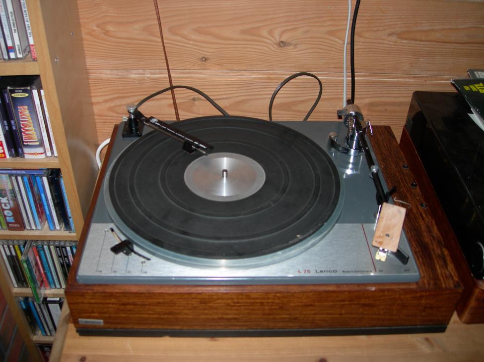

Her fortsetter jeg "Mitt navn er Lenco" album.
Base til tonearmen montert m.Audiocraft AC 3000
Jeg har lakkert tonearm-basen i sort m.litt struktur i lakken.
Plinth er også lakkert på samme måte.Her lakkerte jeg først med rull og fordriver de første
5 lag.Våtsliping mellom hvert lag.Senere lakkerte jeg med Krebs lakksprøyte i 5 omganger.
Jeg valgte å stille sprøyte slik at jeg fikk litt struktur i lakken.
Jeg beiset plinth først med Herdins lakkbeis,mørk eik.
Platetallerkener på plass.
Jeg benytter meg av 2.stk tallerkener til mitt prosjekt.Jeg holder på med demping av tallerken
1 og 2.Jeg ser fordelene større enn om jeg ikke skulle ha demping.I den tallerken som ligger
øverst har jeg dempet med 1mm kork.Platetallerken som ligger nederst skal jeg ha en ring av
lett isolasjonsmatte som er beregnet på lydisolering.Denne matta skal være akkurat tykk nok
til at den trykker lett mot 1mm kork i den øverste tallerken.
Deler til prosjektet.
Jeg gikk til innkjøp av en delespiller for å få fatt i platetallerken nr.2 og stroboskopskiva.
Disse var i perfekt stand.Og så fikk jeg reserve motor og platematte som ekstra bonus.
Fin strob.skive i aluminium.
LENCO.
LENCO
Jeg mangler 3 stk o-ringer som skal tres rundt den øverste av tallerkener.
Finner nok noen som passer.
Gjenstående arbeide.
Det som nå står på programmet er tonearmskabel,kobling av motor,strømkabel etc.
Montering av div. og just. av tonearm.
Dette blir spennende.
Noen forslag til MC pick-up?
Spiller komplett med tonearm og Pick-up fra VdH.
Monterte min VdH MC-10 for prøvespilling.
Spiller og tonearm oppførte seg meget bra og var perfekt justert.
Det er dette som er den vanskeligste biten med å bygge.
Overhang må stemme for å få justert riktig.
Dette blei perfekt så det var ingen vanskelighet med å stille inn Pick-up.
Justerbare føtter måtte jeg ha.
Disse føttene er justerbare med en stålkule i mellom fot og underlagsbrikken.
På underlagsbrikken er det en o-ring slik at spilleren står mykt mot underlaget.
Dette settet fikk jeg tak i på Ebay til en pris i overkant av 1000 kr.
Veldig fornøyd med disse.Enkel justering.
VdH MC 10
Det viste seg at denne Pick-up spiller bra på det meste.Jeg hadde ikke forventet at den
skulle spille så bra sammen med Audiocraft tonearmen.Men der tok jeg grundig feil.
Fikk tak i gummi-oringer som jeg monterte rundt den øverste platetallerken.
Dette blei en meget god demping sammen med en dempering som jeg laget av lydisolasjon
for å ha i mellom de to platetallerkener.
Justerbar fot.
Denne var utrolig fint maskinert og passet godt til Lenco.
Audiocraft AC 3000
En enkel arm å arbeide med uten for mye mikkmakk.
Jeg var heldig som kom over denne.Takk til deg JonsenH.
Tonearmkabel fra Van damme.
LP på plass med platevekt fra Project.
LENCO L75.
LENCO L75.
LENCO L75.
LENCO L75.
FINALE
Lenco L75 blir nå pakket for transport til mitt barndoms hjem.Der skal den få spille sammen
med min Project 10.1 EVO.Jeg har dessverre ikke plass til denne i kosekroken.
Dette blir sommeren 2015.Da får vi to stuer og mye mere plass.Takk til alle som følger mitt
Lenco prosjekt.Det har vært en fornøyelse og bygge denne.
Jeg er fornøyd med resultatet og jeg forsikrer...den spiller "grisebra".

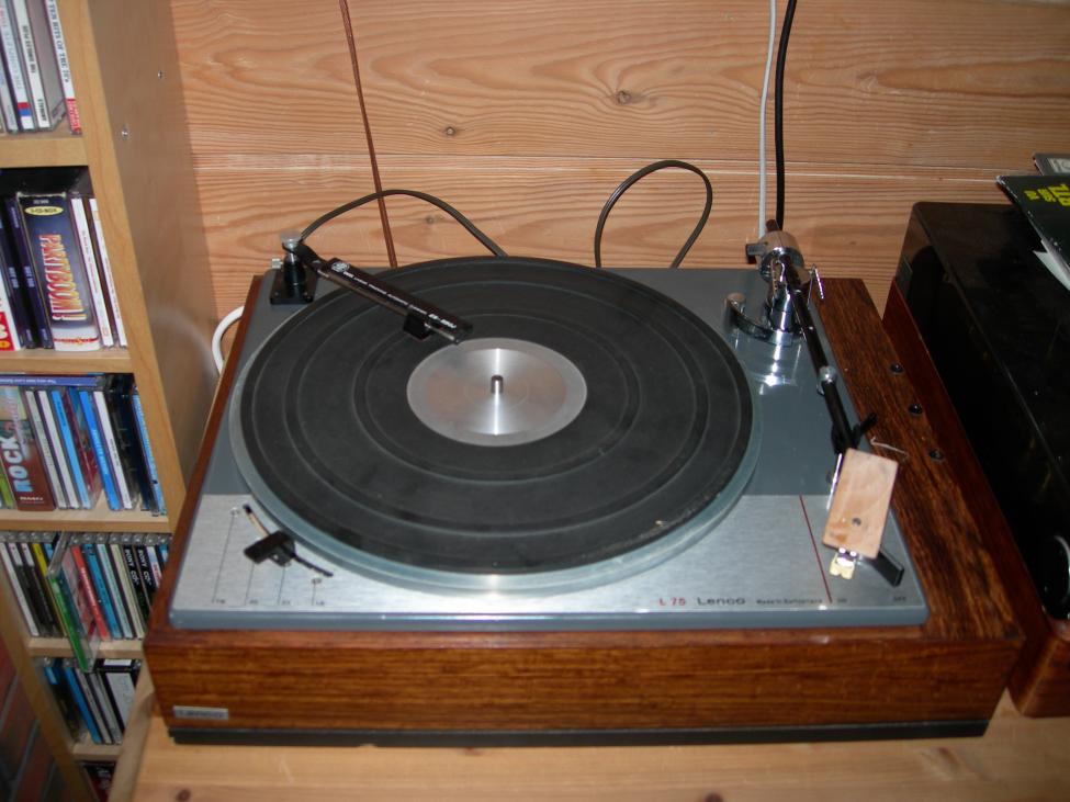

Nydelig!
Har du opplysninger om produksjonsår etc? Min L75 ser slik ut:
svartkeiko
21.02.2013
1.113
446
9395 KALDFARNES
Hei grammofon! Takk skal du ha.Jeg vet ikke hvilket år min er laget men det kan jeg finne ut av.Du har en veldig fin spiller.
Når den er så flott burde du absolutt beholde den original.Det var en slik original spiller i fin stand jeg først var ute etter men det endte opp med en modda.
Dette var først og fremst fordi jeg hadde lyst til å bruke Audiocraft arm på denne spiller.Nå gjenstår pick-up og hadde tenkt meg Lyra.Det viser seg at disse
Lyra Pickuper blir kun laget av en mann.Derfor er ventetid lang.Jeg skal prøve den med VdH MC 10 så får jeg se hvordan den "synger".Jeg er ute etter litt av
den gamle gode "urlyd" fra en platespiller.Det kommer flere bilder i album når jeg er ferdig med Lenco prosjektet.
Mvh Kenneth

Hei Kenneth ! Er det på denne du skal bruke Viablue signalkablen du kjøpte av meg ?
Hei Hb 52!
Ja det er på Lencoen.Gleder meg til å få satt opp spilleren.Jeg har testspillet med korte QED kabler med de samme tvinninger rundt ene rca.
Dette fungerte veldig bra på tross av at kabel blei i korteste laget.Henter nok mer ut av kabel som du laget til meg.
Da får jeg satt opp spiller på riktig vis på rack maken til det jeg har min Project 10.1 Evo på.Klangsignatur til Lenco blir nok annerledes og det hørtes
fantastisk bra ut.
