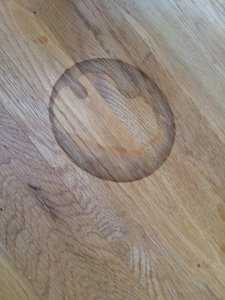

Noen som har gode råd til å få fjernet en stygg flekk på bordplaten; det er resultat av en blomsterpottegreie som har avgitt fukt. Bordoverflaten er oljet, men det er nok en stund siden. Massivt tre (-staver).
Slik ser det ut:

Generelt er det "mekanisk fjerning" (bransjesjargong for sliping) som gjelder, spesielt dersom dingsen som har laget ringen i utgangspunktet er av metall. Det fine med oljede kontra lakkede overflater er at det kan punktrepareres, dvs det holder å slipe lokalt og ikke nødvendig å ta hele bordet, selv om det også kan være greit å gjøre innimellom. Basert på de mindre flekkene som rundtomkring på bildet ville jeg kanskje vurdert dette.
Lån en eksentersliper av noen du kjenner, og skal du drive på innendørs er støvsuger et must. Det er fort gjort med riktig utstyr.

Eksentersliper og fint papir - jeg vil tro jobben tar ca 1 time + sette det inn med olje etterpå.
Det er jo andre flekker i bordplata, så tiden er sikkert moden for en hel oveflatebehandling.

Problemet med grovt papir er at sporene fra slipepapiret lett forblir synlige og krever mye arbeid for å bli kvitt. Hjemme dukker det innimellom opp merker på kjøkkenbenken som må slipes bort, og når jeg får ånden over meg og tar en økt så bruker jeg stort sett 120-papir til første runde og så går jeg over med 180 eller 220 etterpå. Jeg bruker eksentersliper. Nå skal det sies at mitt stæsj innen papir og maskineri er state-of-the art fra Festool, om det funker like greit med andre saker har jeg ingen personlig erfaring med. Disse merkene sitter sjelden spesielt dypt så det skal ikke være nødvendig med grovt papir for å få det bort.

Finerte flater ville jeg vært meget forsiktig med!! Det er gjerne ofte lakkerte også. Du må først sjekke om det er en lakkert eller finert flate.
Jeg ville på en oljet finert flate bruke ganske fin stålull. Du får kjøpt den hos fargehandleren ( UTEN SÅPE!! ) og den kommer i ulike graderinger. Så ville jeg ha "slipt" "skurt" flekken forsiktig med stålull vetet i riktig olje for overflaten. Slipe vått i vått! HUSK Å SLIPE MED VEDEN!!!!! Til ringen er redusert så mye at du kan leve med det. Det tar tid!
Støvsug og tørk over flaten før du begynner med siste oljebehandlingen når slipeprosessen er avsluttet. Olje med myk klut.
Stålull og kluter du har benyttet på prosjektet legger du inn i peisen etter bruk! Selvantenning er en reell risiko hvis det blir liggende!
Legg det ikke i søpla! Gjør du det så sørg i alle fall for at du har en god forsikring!
Er det helt jævlig ille kan jo møbelet fineres på nytt, men det krever enten at du er en flink hjemmesnekker eller villig til å betale! Nøyaktig prikarbeide som tar tid og blir dyrt om andre skal gjøre det!
Uansett må du huske på at 1mm tykk finer slett ikke er tynt når vi snakker finerte møbler! Finer kan ofte være < 0,5mm tynt, kommer helt an på produsenten av møbelet

Begynn med å sjekke om den lakken du kan få tak i er kompatibel med lakken som er benyttet på møbelet. Feil lakk kan koke opp!! Prøv en plass der det ikke vil vises! Når du har en lakk som kan fugere ville jeg igjen ha benyttet ståull, men tørr denne gangen, igjen meget forsiktig, dette vil måtte ta litt tid, pusse med veden, til ringen er borte. Du kan ha flaks slik at ringen bare sitter i lakken. Da pusser du bort ringen og et område rundt slik at ringen ikke vises. Må du slipe så dypt at du må ned i treverket er det på samme måte som med det oljetde møbelet, forsiktig pussing til du kan kan leve med resultatet. Du bør pusse et noe større område enn selve ringen slik at du ikke får en synbar "dump" i flaten. Fine overganger. Ganske likt flekklakkering på bil. Du bør støvsuge og så vaske med myk tøyklut fuktet i riktig type tynner til lakken slik at alt slipestøv blir borte før du begynner å lakke. Fuktet og ikke dyvåt!! La tynneren tørke før du begynner å lakke
