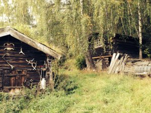

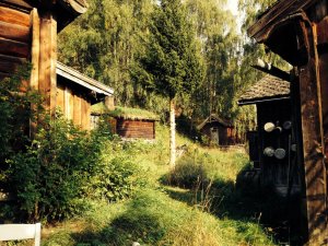

    Søker tips på fjerning av 'gras'. Noe upresist, men jeg vet ikke riktig hva man skal kalle dette. Det vokser rett så fort og blir HØYT. Ønsker å bytte ut dette med mer normalt plengress. Spørsmålet er selvsagt hva som lønner seg.
    Det er tre muligheter jeg har vurdert:
    Kjøre på med jordfreser, planere ut og så i nytt.
    - mye jobb, ser også lett for meg et helvete med røtter
    Ta knekken på skiten med middel àla eddikblanding (roundup o.l. møkkagift er uaktuelt).
    - kjenner ikke til rekonvalesens her. Hvor fort kan man så i nytt gress etc
    Dekke alt til med duk/bark og la det ligge brakk et par år.
    - det går jo an, men det blir kanskje litt vel mange kvadratmeter å dekke
    Noen med egen erfaring/andre tips rundt dette?
    Her er et par bilder for å vise hvilket type villniss det er snakk om:

    Fra spøk til alvor,det einaste som funker trur eg må vere fresing som du er inne på.
    Hadde du gjort det i april/mai vil eg tru du hadde hatt nytt gras i sommar/haust.
    Plassen ser jo heilt nydelig ut,gjerne fleire bilder:)

    Det kan være jeg må ty til freser her, ja. Mye arbeid, men fordelen er selvsagt at man får planert i samme slengen.
    Har ingen flere bilder tilgjengelig her dessverre. Det er et småbruk med eldste hus fra 1600-tallet en gang, såvidt jeg husker. 8 bygninger nede på gården med stort og smått (mest smått), og en seter til fjells. Nok å sette fingerene i for å si det sånn, men jeg ser muligheter mer enn problemer, og hifi-mulighetene øker betraktelig sammenlignet med en liten leilighet i byen :)

    Det som står her såpass veletablert og mangfoldig at jeg tviler sterkt på at du greier å ta livet av dette med jordfres/mekansk bearbeiding. Selv om taktor med rotorfres gjør mye bra. Det blir selvsagt mørk jord hvis du kjører deg noen runder, men bakken vil vært hardstappet med frø og røtter fra ugress - som spirer som bare det med en gang jorden ligger stille!
    2 runder med Roundup vil nok være den beste løsning. Runde 1 for å ta knekken på alt er på bildet. La, det visne, kjør en god runde med freser og planer.
    La det gå noen uker, så en del av det som ligger i bakken spirer, så ny runde med Roundup...også kan du så nytt gress.
    Da vil trolig det nye gresset greie å utkonkurrere det som er der! Det går muligens å gjøre det samme med edikk! Men usikker på om det røttene like godt!
