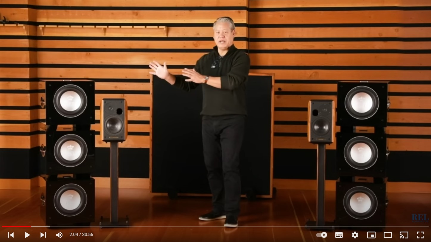

    Mens vi venter på at huset skal våkne før det fyres løs med test-toner
    så er det greit med en repetisjon av hva ekspertene sier om multi-sub
    måling og plassering ift Geddes og Welti fra Harman......med verktøy fra
    audiolense og ACCURATE SOUND 👍

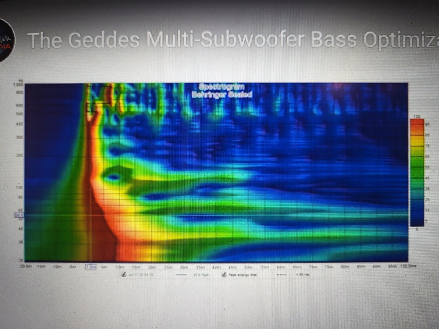

    Har sikkert noen fornuftige innspill om bass, men det faller litt i grus når han viser til en måling på slutten og sier "sånn bør det se ut, men regner ikke med at alle får til et så bra resultat" Det "gode" eksemplet der så ikke veldig bra ut i forhold til det jeg har sett her hjemme flere ganger;)
    Nei de bør skjerpe seg, så de får til noe bedre.:LOL:

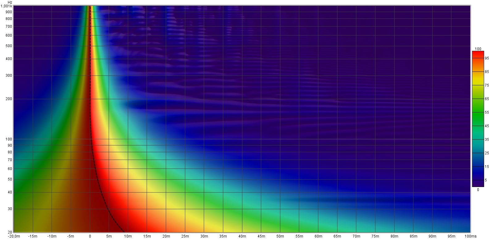

    Bare for å sammenligne. Kan se ut som han bruker defalt innstilling.
    Gjett hvem som er hvem :)

    Earl Geddes refereres til i flere sammenhenger og legges til grunn av folk
    som utvikler programvare for måling og beregning av multi-subs.
    I denne videoen viser Geddes hvor feil det blir når utviklere
    ikke tar hensyn til viktige faktorer i design av sine måleprogrammer....... :unsure:
    Tips for anbefalte måleprogrammer nevnes også...... 👍
    Interessant video…!
    Kan du ikke legge ut litt tilnærmingen din til tårn @Flageborg ….
    JENO
    08.07.2003
    2.604
    1.393
    Saksvik - Trøndelag
    Angående diskusjonen rundt multisub etc. Her er min forståelse av temaet: Geddes måte går ut på å framprovosere alle romnoder for å få en jevn frekvensrespons, der alle (de fleste?) nuller er fylt ut. Dette gir så vidt jeg vet noe utfordring i tidsdomenet. DBA/SBA/Trinnov WF går motsatt vei og eliminerer alle noder. Welti kan ses på som en lightversjon av dette, hvor høydeplanet ikke er med. Slike tårn, om elementene er jevnt fordelt mellom gulv og tak eliminerer noder i høyderetningen, og kan også ses på som en light SBA der breddeplan og demping/kansellering på bakvegg ikke er tatt med. MSO er også en metode, men det har jeg ikke satt meg inn i. Lykke til med prosjektet!
