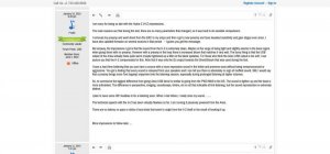

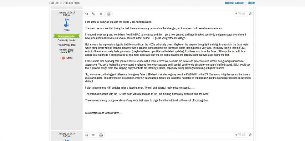

Har lagt ut litt erfaring på PSA siten, og jeg ser at det er angitt litt sitater rundt omkring (CA, Moiz sin Facebook side, mfl.).

Distinctive rapporterer om bedre lyd med sin eksterne usb/i2s-over-lvds-adapter, men den integrerte USB-inngangen til DAC'en har alle forutsetninger for å låte bedre. Som konsekvens av dette, er det dermed lett å trekke konklusjonen om at USB-inngangen til DAC'en hans er er suboptimal.

Vel, at lyden blir strammet opp trenger ikke bety 'bagatellmessig' for en som er opptatt av dette. For en annen vil forskjellen (ut fra egen lydpreferanse) ikke være stor. For min egen del, så forsvinner litt 'varme', og tyngde i bunn, men som tilbakevender med preamp i loopen.
Det er ikke sikkert at den ene er mer korrekt enn den andre.
