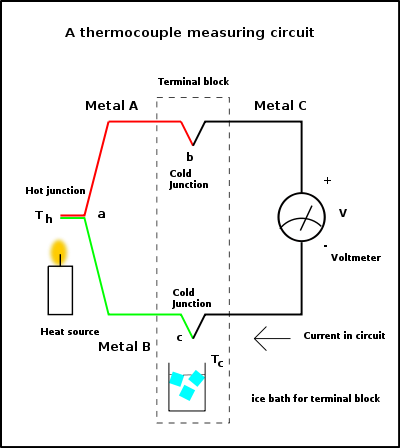

Interessant spørsmål. Det er vel to forskjellige ting som kan skje her. Den ene er en galvanisk celle (batteri) med en anode og en katode som genererer en spenning som vist i den galvaniske spenningsrekken. Det forutsetter en elektrolytt mellom materialene og en elektrisk forbindelse på utsiden av cellen. Så vått blir det ikke i stua, så den tror jeg vi ser bort fra.
Den andre er termoelektrisk, når kontakt mellom to ulike metaller skaper et spenningssignal som varierer med temperatur. Det kan forsåvidt hende. Prinsippskisse fra Wikipedia:
Thermocouple - Wikipedia, the free encyclopedia
Thermoelectric effect - Wikipedia, the free encyclopedia
The Seebeck Coefficient
Det forutsetter et kontaktpunkt mellom to materialer ved en viss temperatur og i tillegg kontaktpunkter mellom hvert av de to materialene og et tredje ved en annen temperatur. Da vil det oppstå en spenning proporsjonal med temperaturforskjellen mellom det første kontaktpunktet og de to andre.
For at dette skulle ha noen hørbar betydning via en termoelektrisk effekt må flere ting være tilfelle, tror jeg:
  • Kontakt mellom ulike metaller i en krets som på skissen.
  • Signalavhengig temperaturvariasjon i kontaktpunktet, eller i det minste rask nok temperaturvariasjon til å skape et spenningssignal i audiobåndet (> 20 Hz).
  • Stor nok temperaturvariasjon til at spenningssignalet får litt størrelse. For metaller er den termoelektriske effekten i størrelsesorden 1 uV/K, så temperaturvariasjon på en grad vil gi et spenningssignal ved ca -120 dB sammenlignet med et linjesignal på 1 V. For å få termoelektrisk spenning ved -80 dB trengs en temperaturvariasjon på ca 100 grader - og det minst 20 ganger i sekundet.
  • Høyimpedant last som kan lese den termoelektriske spenningen og mikse den inn i audiosignalet.
Jeg har litt vanskelig for å se hvor i anlegget de betingelsene skal være oppfylt. For meg ser det ut til at det også må være en elektrisk kortslutning for at en slik spenning skal kunne oppstå. Og jeg tipper at en kortslutning over forsterkerutgangene gjør mer for lyden enn den termoelektriske effekten. Dessuten, dette er en spenning som kan måles over en høyimpedant last, men har minimal evne til å levere strøm. I en lavimpedant last som en høyttaler vil dette ikke generere nok strøm til å ha noen som helst betydning, selv om det er en viss mulighet for at forsterkerenden av en høyttalerkabel har en høyere temperatur enn høyttalerenden. På en signalkabel er det motsatt med høyimpedant last, men formodentlig ingen nevneverdig temperaturforskjell.
Noen andre forslag?
