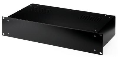

Hva tror du om dette forslaget? Greit å ha litt luft som du sier, denne har egne spalter for lufting...
RCG-22/SW
Tekniske data
Height (RS)2
Inside dim. (WxHxD)
432x83x218mm
Outside dim. (WxHxD)
482x89x224mm
Weight
3.5kg

jeg liker bedre de smalere og dype for da kan du ha trafoer nærmest fronten og "fore på" bakover mot "forbrukerne" for deretter å koble utgangene rett på bakplaten
ac opp fra IEC på babordsiden alle kortene mot styrbordsiden, for max avstand mellom ac og signal

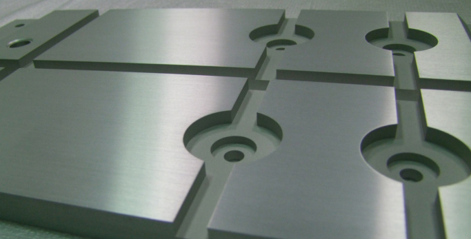

Det er stilig med tjukke frontplater. Selv har jeg planer om å frese front i 10-15mm MDF ala PASS LABS. Jeg tuller ikke når jeg sier MDF. Ved hjelp av diverse eminente sparkler og lakker så skal jeg få til steinhard, sprøytelakkert, børstet alu-finish. Men først alt det andre jeg må gjøre.............

Hehehe! MDF ja, kanskje det hadde vært noe - jeg har forresten etpar digre AN-chassis liggende uten frontplate - kanskje jeg skal bruke et sånt? Har ihvertfall god nok plass!!
