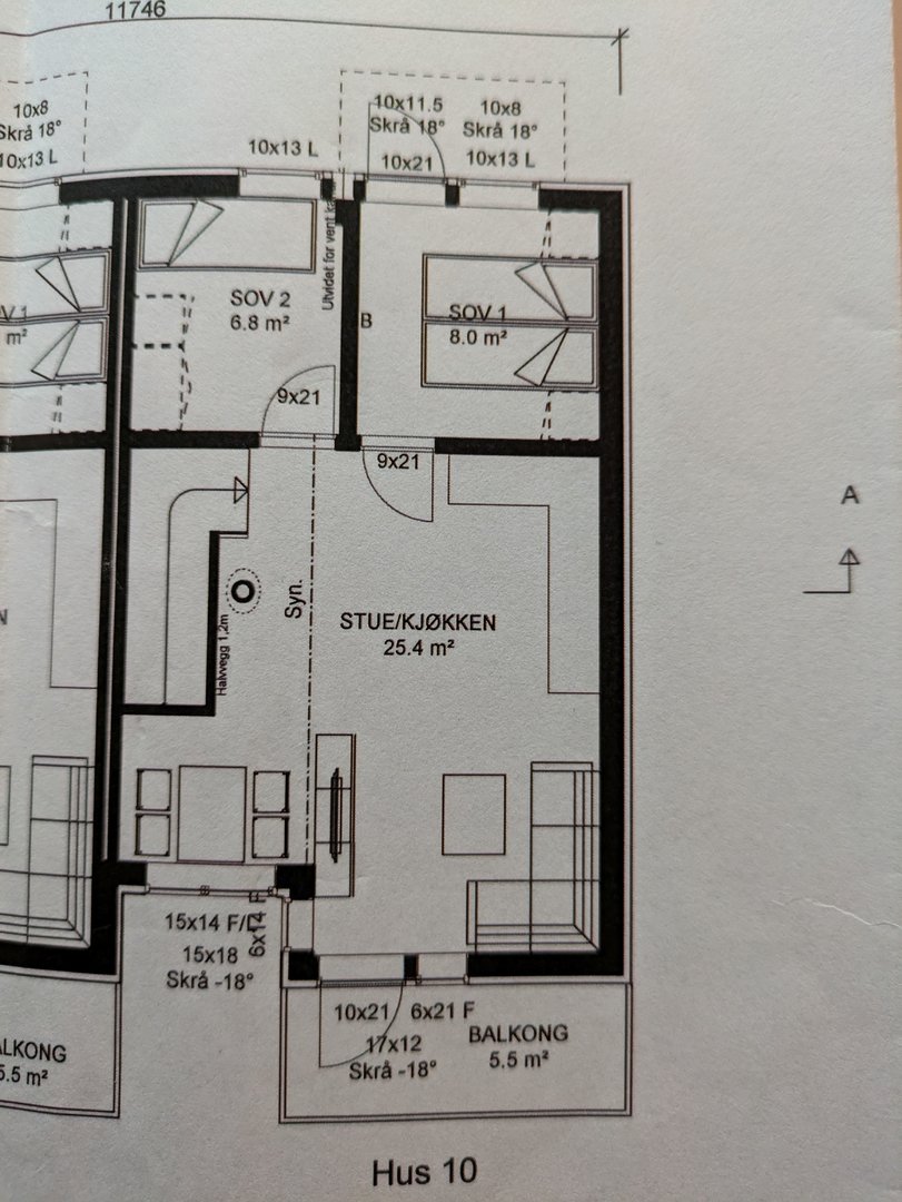

Ja, det er fra prospektet. Her er tegning med mål.
Avstand fra vegg ved ryggen på sofa og tvers over til motsatt vegg er ca 3.3 meter.

Ut fra tegninga di..
Et sett Kef LSX II, også plassert på hver side av TV løser saken.
Om du skal ha mere kapasitet, en JBL LSR308 på hver side av TV, samt en LSR310 en plass i nærheten. Bruk f.eks. en MiniDSP flex HT til romkorreksjon/preamp, evnt en rimelig preamp på brukten.
Siste mulighet - JBL Bar 2.1, om det er primært TV-lyd du skal ha.

Jeg tenkte også på KEF, enten LSX II eller LS50 Wireless. De er et helt stereoanlegg med TV-tilkopling (hdmi arc) i seg selv, trenger kun strøm og Wifi eller Ethernet for å fungere. Bra app til styring også, og bra eq og subtilkoplingsmulighet. Dersom jeg husker riktig finnes det både vegg, bord og gulvstativer til begge modeller. Det kan være kjekt i et allrom med mye funksjon og hjørner og lite plass.
