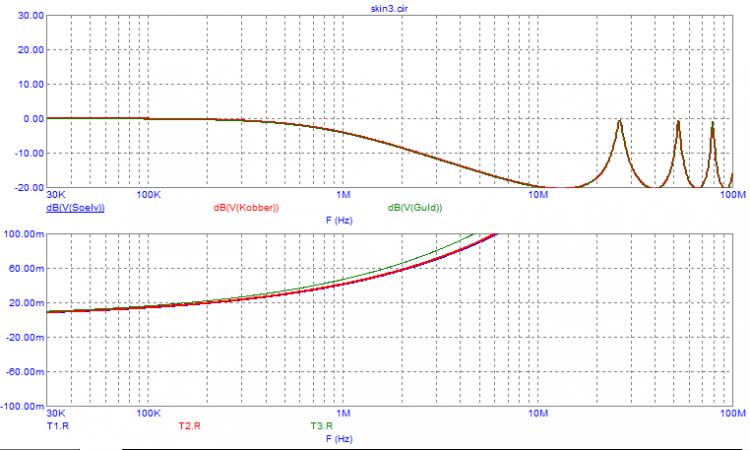

    Jeg skrev tidligere at jeg har lavet en simu af skineffekt for at eventuelt at påvise forskelle på sølv guld og kobber i samme kabelkonstruktion.
    Jeg må bare sige at det ser ud til at det forløbe stille og roligt uden de store overraskelser.
    Og umiddelbart kan jeg ikke forestille at disse forskelle kan være årsagen til de oplevede forskelle, forskelle som umiddelbart opleves at involverer hele frekvensområdet, der er simpelthen forskellig klang afhængig af om der er tale om sølv , guld eller kobber som leder.
    Modelen er ret simpel, på den måde at man behandler skineffekt området AC og DC området mere eller mindre hver for sig såvidt jeg kan se , og ikke som den jævnt kontinuerlige forløbende funktion skineffekt må være.
    Modelen er kun gældende for frekvenser over 50 KHz , men den er bedre end den jeg simulerede skineffekt med sidst for snart mange år siden, men alligevel er der som sagt ikke rigtig noget nyt.
    Det er en model af Belden højtalerkabel , jeg har valgt en tråd med et areal på ca 3^2 det vil sige en 2 mm tråd, kablet er 3 m langt ,og belastningen er en ren modstand på 6 ohm, jeg vil senere prøve med en mere realistisk belastning men tror ikke det giver en anden konklusion.
    Den relativt tidlige afrulning af frekvensgangen skyldes som vi tidligere har været inde på hovedsagligt spændingens-delingen mellem serieinduktionens Xl (modstand/reaktans/AC modstand) og belastningen, og dette forhold vil varierer hvis højtalerens impedans ikke er konstant*, Nogle kalder dette serie-resonansen, lidt misvisende synes jeg.
    * At ens højtaler højtaler har rimelig konstant impedans har mange andre fordele, men det er ikke emnet her.
    Resonanserne i toppen af frekvensområdet skyldes refleksioner som vil forekommer ved så høje frekvenser når der ikke er impedans-tilpasning , frekvenserne vil ændre sig efter længden på kablet.
    Der er tale om en grundlæggende resonans og dens harmoniske, den grundlæggende resonans er bestemt af kablets længde og dets data, her ses et "undershoot, fasen på refleksionen vendes, på grund af at belastnings-impedansen ligger under kablets Zo, var belastnings-impedansen ohmske værdi større end Zo vil det modsatte ske, refleksionen ville kommer tilbage i samme fase, og det ville give anledning til et overshoot, som sagt kan denne situation undgås ved at monterer en modstand som er lig med kablets Zo hen over højtalerklemmerne.
    Kurven efter den første viser modstandstands-stigningen i kablet på grund af skineffekt, farve indikationen er den samme for alle kurver, og man skal nok ikke gå og drømme om et 3^2 guld kabel i andet end en simulation.

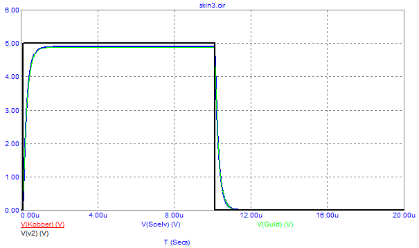

    En puls som svarer til ca 100 KHz ,heller ikke meget at komme efter , alle tre kurver ligger stort set oven i hinanden, den helt firkantede kurve er indput.

    Syns det er flott med simuleringer, og bra at noen tar seg tid til å visualisere diverse teorier og akseptert vitenskap, men det er ikke før man faktisk står overfor en praktisk situasjon, der man faktisk håndterer et reelt eksempel, at man kan konkludere med noe som helst.
    Jeg vil gjerne få prøve å sammenligne kabler med ulike legeringer, glødet eller ikke, mot diverse fy-skamme-seg kabler fra Biltema, Europris eller Lidl.
    Da kobles de opp i min DIY passive komparator og henter ut differansen mellom kablene - om differansen er der. Først DA kan vi se påvirkning av skineffekt, legering gløding og ikke, og hva de eventuelt gjør med lyden utover resistiv demping.
