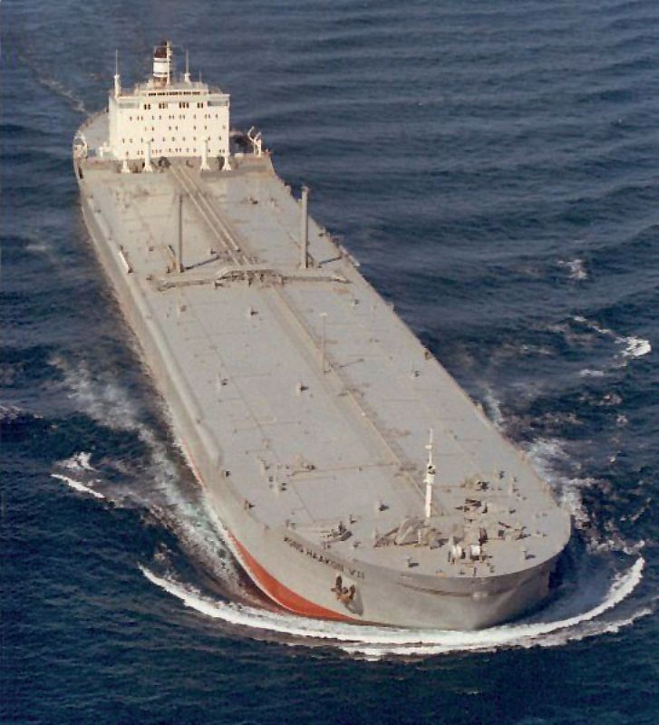

Litt på sidelinjen kanskje, men det har med fortøyning å gjøre dette og . På 70-tallet lå Hilmar Rekstens supertankere i opplag på Hanøytangen ( Askøy ), utenfor Bergen.
En kompis hadde hytte på Hanøytangen den gangen, og selvsagt båt. En gul With "Drommedille" . Vi reiste ut til disse beistene som lå fortøyd. Når du ser et slikt skip på lang avstand, virker de jo ganske normale i størrelsen, men kommer du nært innpå, så blir det noe helt annet. Vi kunne enkelt kjøre med With-plastbåten mellom propellen og roret. Når du lå fremfor baugen og så opp, kunne du ikke se at det var en baug. Det var bare en vegg av stål. De lå jo fortøyd uten ballast, så hele bulb-baugen var synlig. Siden de lå så høyt i sjøen, var det mulig å kjøre mellom skipene med liten båt - litt skummelt, men det gikk.
Husker kun navnet på den ene tankeren - "Kong Haakon VII"
U
utgatt25555
Jo det er voksne störrelser, når vi begynner å snakke (ca) 350 mtr lang 50-60 mtr bredde og ett fribord på 20-25 mtr så er det en vegg av stål, bare en liten korreksjon, de lå nok i ballast, på ett minimum riktignok ;)
Bildet på toppen gir jo en viss indikasjon på forholdet, det skal også synes en mann på dekk der bresta går inn :cool:
Denne hadde jeg noen turer på som 1 Styrmann, TT Berge Boss, (turbine Tanker) 316 000 dwt og ca de målene jeg angav ovenfor, ikke bare å trå på bremsen der nei i en tight situation, det er en enorm masse i fart, både i ballast og på last :cool:
