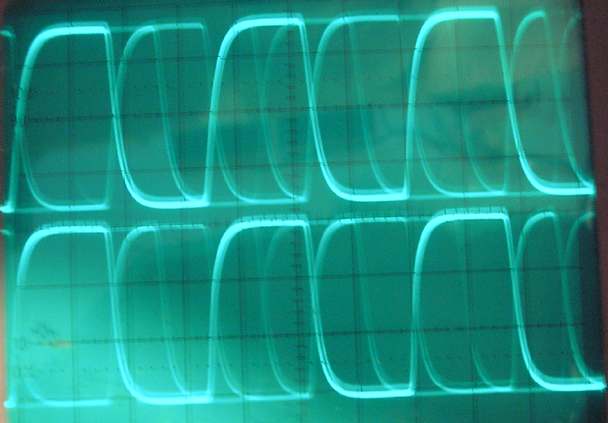

Ja der kom da noget på nu, så tak for alle rådene, jeg brugte et billigt digital kamera på auto og slog blitz fra, men et stativ er vist nødvendigt (strålen er helt ren det er mig der rysterrrrrrr.....) foto er et spdif signal uden musik målt ind i kabel, og outputet fra kablet, man kan jo prøve at gætte hvad der er hvad.
hagr
03.07.2008
343
Jeg tipper det øverste er inn og det underste er ut og at du har en sånn superkabel som lar elektronene reise i 95% av lysets hastighet. Dette gjør dem så fantastiske glade at de danser av glede og lager fantastisk lyd som gir ørene dine orgasme. :)
jane
27.06.2004
3.214
1.294
Ut i fra slew rate å dømme ser det ut som det nederste signalet er inn.
