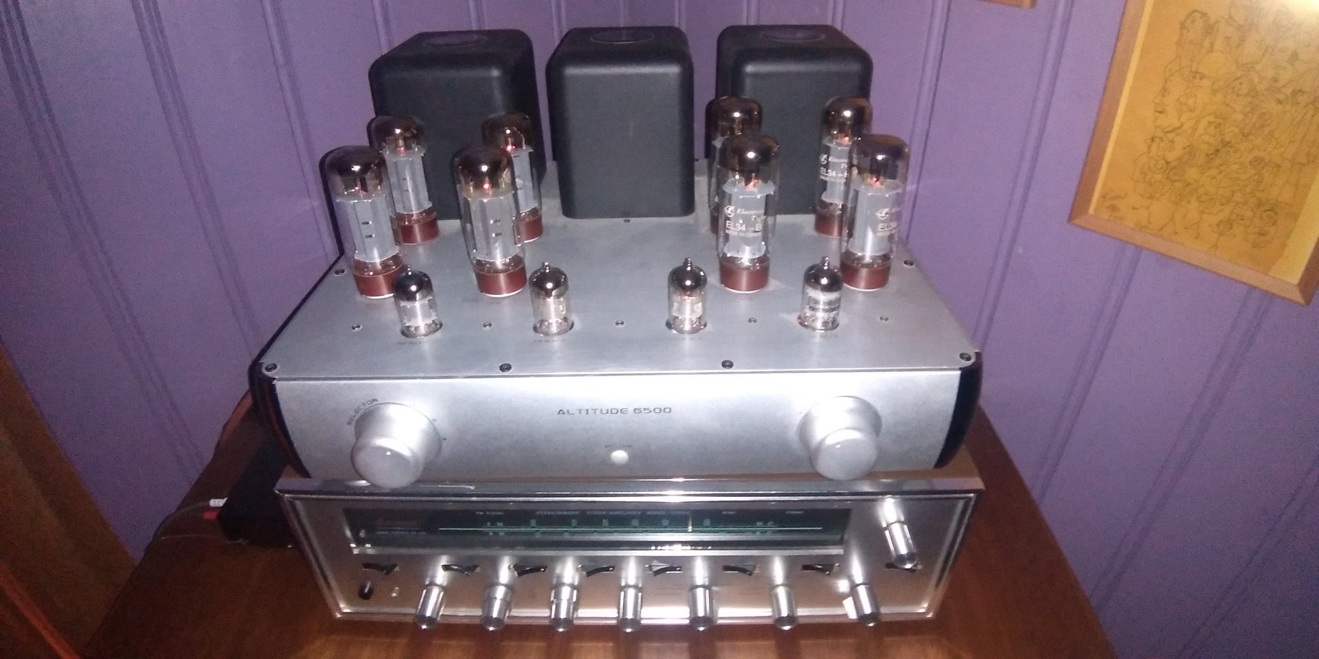

jeg har nettopp kjøpt meg en fountek 6500. Men jeg aner ikke noen om den finner ikke bruker manual eller hva dem kostet nye. Å hva de koster brukte
. Ved rør bytte må jeg justere bias mvh Johannes

Noen som vet hva den kostet ny å hva brukt pris er. Å hvor får man tak i bruker manual. Ved rør bytte må en da justere bias osv. All informasjon om denne setter jeg pris på akkurat fått en sånn i hus

Noen som reparer rør amper å andre forsterkere i telemark. Å er det noen som har erfaring med altitude 6500 rør amp synes min spiller kjedligt å meget lavt i forhold til min sansui 1000a. Å ved rør bytte må en justere bias osv, Høytaleere som brukes er klipsch horn å rf7. Kt 88 eller kt 90 rør er dfen oppført med, men tidligere eier har satt på elecktron tube el 34 b , hva er forskjlen på disse er lyden bedre med kt rør en el 34 b.

Forsterkeren vil forvrenge og ha et meget lavt volum ved å bruke EL34 der det skal være KT88 eller 6550 rør!
