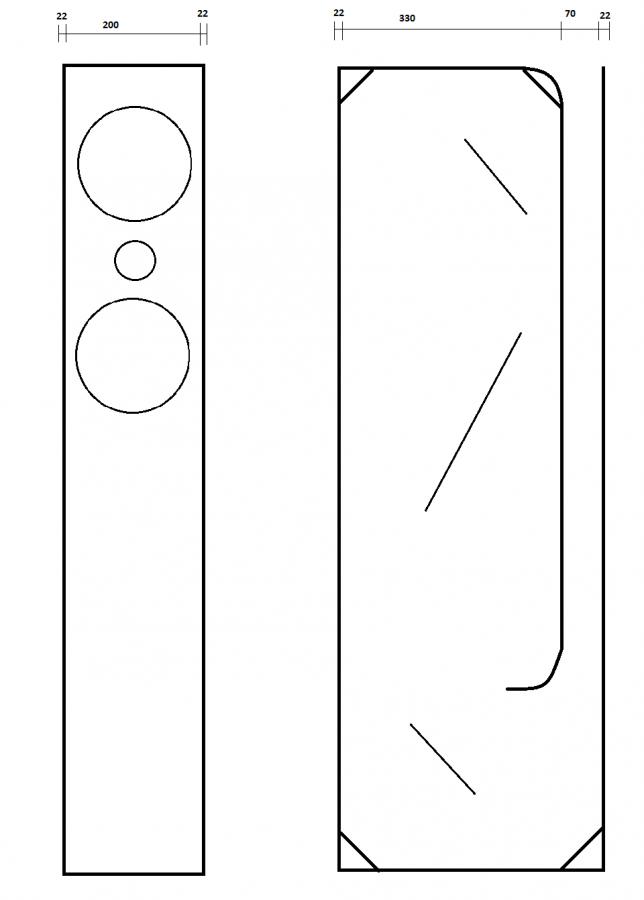

    Så kommer konstruksjonen. Da jeg ikke har så god plass bak høyttalerne (maks 25cm)og i tillegg har en stor sofa som antageligvis vil stå litt for nærme den ene høyttaleren, vil jeg plassere bassmellomtonene så høyt som mulig og ha bassporten på toppen av høyttaleren. Da vil ikke bakvegg eller andre ting som sofa stå i veien for elementene og porten får blåst ut luft uten at noe står i veien. Blir da derfor "MTM" konstruksjon og prøver å få diskanten i 90-100cm høyde da dette er gjennomsnittlig lyttehøyde når jeg sitter i sofaen. Diskanten har et eget støpt resonanskammer og velger derfor å ha bassmellomtonene og diskantene i samme kammer. Dette er rett og slett for å få mest mulig volum til bassmellomtonene og for å forenkle konstruksjonen.
    Det blir store flater og farer for utfasinger. Tenkte på skråstilt port (noe alla Seas Thor kit) da jeg ser for meg at uønskede utfasinger i kassen vil bli mindre. Vis jeg går for rett port, vil bakveggen til elementene stå parallelt med membranen som kan lage uønskede utfasinger.

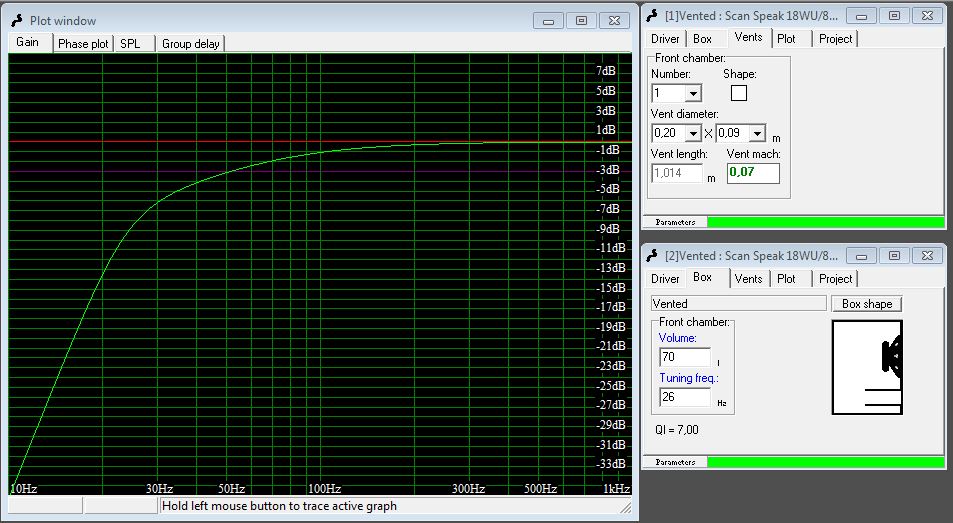

    Når det kommer til tuning og beregninger har jeg tatt hensyn til rom gain etter beste evne (-3db ved 50hz, -6db på 35hz og -9db på 20hz). Bassmellomtonene får 70L kammer da dette er det største volumet jeg kan gi bort for å ikke få for store høyttalere som tar hele stuen. Se bilder under for konstruksjon.
    Når det kommer til den skråstilte porten så vet jeg ikke om det blir riktig. Porten i beregningene mine er 102cm lang med en høyde på 9cm. Tok derfor 4,5cm åpning og 13,5cm start slik at snittet på porten vil bli 9cm høyde. Om dette er riktig vurdering vet jeg ikke da jeg aldri har prøvd noe slikt.
    Det er så langt jeg har kommet. Gjør jeg noe riktig eller skal jeg finne meg en ny hobby? Ville dere ha konstruert dette annerledes og valgt andre elementer for å oppnå bedre resultat i forhold til ønskene mine og budsjett?

    Det der er en transmisjonslinje du har tegna, så den kan du ikke bruke WinISD til å beregne. Da må du laste ned Leonard Audios Transmission Line eller å hive deg på Martin Kings simuleringsmodeller.

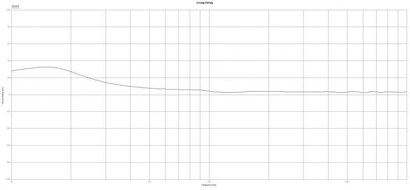

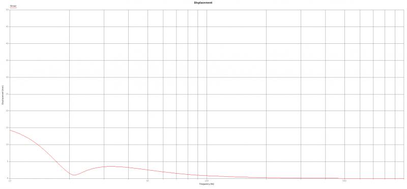

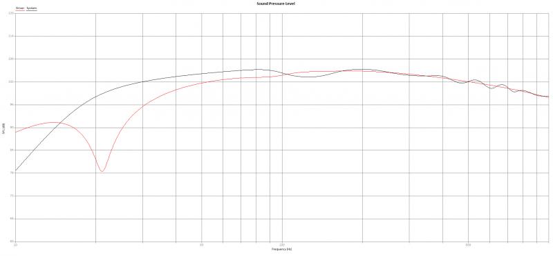

    Den kan forsåvidt bli rimelig bra. Jeg smurte opp en kjapp simulering ut fra halvgærne målinger på tegninga...
    Disse er spl og utsving med 50W påtrykt (da er du rett før driveren takker for seg med utsving hvis den får noe rundt 10W, så lenge du ikke har et høypassfilter for å beskytte).

    Forresten - de to avstiverne kan ikke stå på skrå slik du har tegna. De må stå rett opp og ned - Jeg er usikker på virkninga på transmisjonslinja der...

    Interessant! Ser jeg må lese litt mere på dette med transmisjonsline da jeg kjenner jeg er på tynn is. Ser ikke godt på bildene du har lagt ved hva som står. Var litt uklart.
    Ja ser nå på tegningen at jeg har skrevet 13,5 i stedet for 135mm. Ellers skal målene som jeg hadde tenkt være nogen lunde innenfor :)

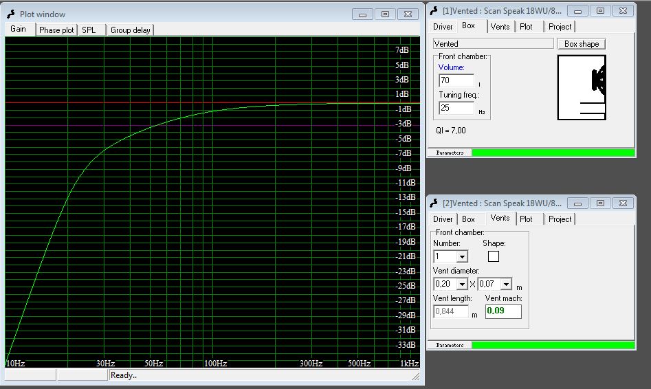

    Men hvordan ville denne løsningen med transmisjonsline ha blitt sammenlignet med løsningen under med standard port lydmessig? Kan ikke huske at jeg noen gang har hørt høyttalere med denne løsningen.

    Bassrefleks kan på mange vis betraktes som et spesialtilfelle av transmisjonslinje. Den løsningen du har skissert må betraktes en transmisjonslinje fordi porten er så lang.

    I hvert fall den siste tegninga ser ut som bassrefleks for meg, men jeg vet ikke hva som definerer den ene eller andre egentlig.
    Slik den er tegnet øverst ville jeg i hvert fall sjekket hva slags hastighet som blir i utløpet. Her vil lufthastigheten øke på mot utløpet.
