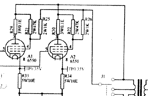

Jag har en push-pull monoblok med 4 rør pr kanal. Dvs 2 rør i parallelle som "pusher" og 2 i paralell som "puller".
Spørsmålet er om det er OK å fjerne et rør pr side og kjøre med single push-pull rør?
Heatere for hver side er 6,3VAC og rørene som er i paralell har heaterene koblet i i paralell også.
Separat VAC vikling på trafoen for hvert paralelle par.
Er det så enkelt at man bare kan trekke ut et rør pr side og starte opp?
Selvsagt blir strømtrekket mindre så spenningen på anoden vil stige, men bortsett fra det hva kan gå galt...??
Er bare nysgjerrig på om det låter anderledes, jeg har mer effekt enn det jeg trenger....

Du kan under gitte forhold (uendret bias blant annet) nappe ut et par og det vil etter stor sannsynlighet gå bra. Imidlertid ønsket ett par PP å se dobbelt så høy primærimpedans som to par.
Hvis du bruker 8 ohms høyttalere og forsterkeren har 4 ohms tapping kan jo det være en løsning for å opprettholde normal Zprim.

Desverre har jeg 4 ohm høyttalere, så det blir tricky å få rett impedanse..
