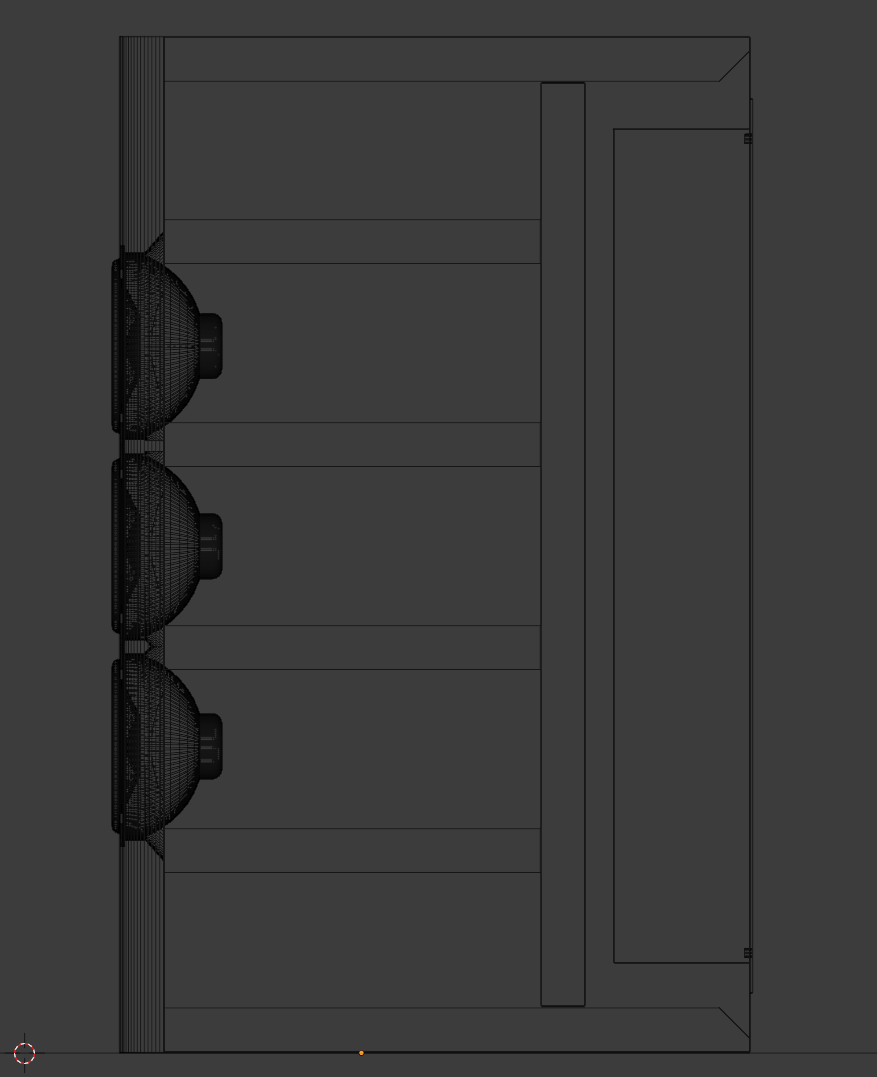

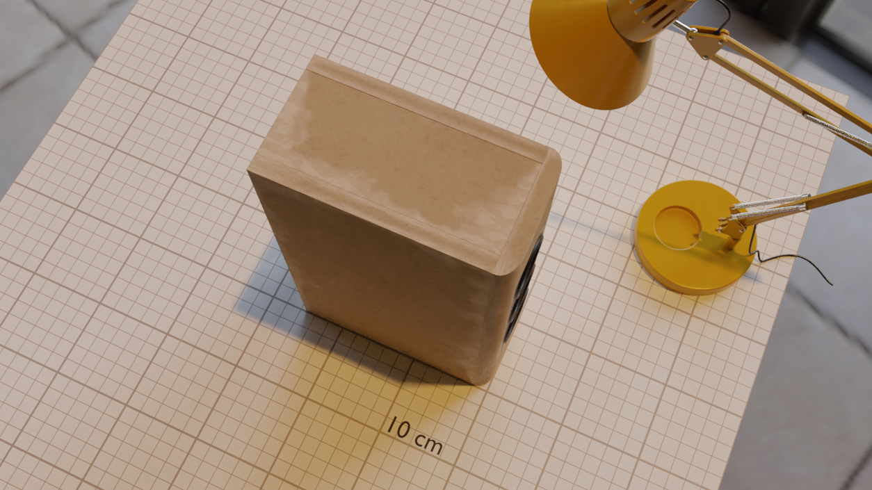

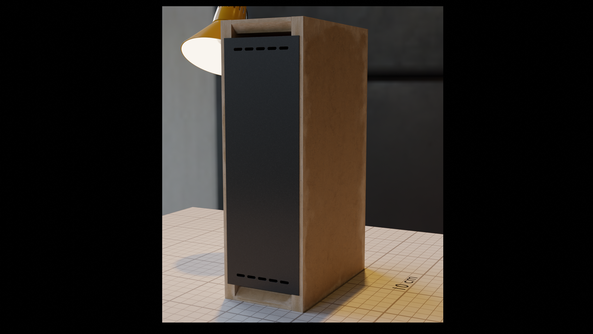

    Bildene er 3d visualisering jeg satt i sammen i Blender.
    Har nettopp hørt MTM i system mitt og jeg er hekta, og kom på dette konseptet med Dayton Audio DMA80 3” full-range transducer som nybegynner start prosjekt.
    2 store begrensninger med fulltone, minimert ved å ha små 3 toms for større spredning ved høye frekvenser, og 3 av dem for mindre doppler effekt fra membran bevegelse, fem toms membran areal totalt.
    Siden jeg kjører digitalt delefilter tror jeg ikke det blir noe problem å sette noe filter på fulltonene, senter elementet kjøres uten delefilter, bare eq, de 2 andre setter jeg lavpass på. alt mellom 200hz og 1200hz er muligt i dette oppsettet.
    Separat trykkammer kasse på alle 3, må da være det mest fleksible or enkleste prinsippet å begynne med? alt fra kasse til delefitler og element type. kan sette opp 3 veis viss jeg ønsker det.
    fordelene med fulltoner er noe jeg ønsker å oppleve. Ser ut som jeg har plass til 2 ekstra DMA80 3” i kabinetter også.
    Siden planen er dsp for delefilter og eq med for eksempel Hypex FusionAmp FA123 som er modellen jeg har på bildet, eller bruke noe sånt som Minidsp nanoDIGI 2x8. vet ikke helt enda hvordan jeg skal gjøre det.
    Alt går gjennom minidsp SHD studio men jeg trenger en ekstra kanal for subwoofer, for så vidt jeg vet har jeg bare 2 kanaler dsp akkurat nå.

    Hvorfor fulltone-elementer?
    jeg tenkte det var en ganske unik ide og jeg kunne løse problemet ved enkelt elentek oppsett. lyden ac fulltone med mindre begrensninger.
    Siden alle elentene er like, same spredning, same lyd signatur, samme fase, lav bevegelig masse på bare et par gram.
    Har planer om vanlig 2 veis MTM senere, blir kanskje fulltoner der også eller mellomtoner.

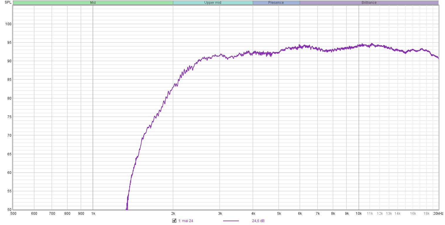

    Snickers, seas diskanten har en oppbrytning omkring 30khz. Når jeg ser på frekvensplottet så får jeg nervøse rykninger samtidig som jeg vet at jeg ikke hører noe over ca 15khz. Så til spørsmålet; har du formening om oppbrytningen på ca 30khz medfører noen hørbare effekter?

    jeg så den samme oppbrytningen, tror den er ganske vanlig på metal dome. det er vel lett å fikse uten konsekvenser hvis man har digital delefilter og dsp?
    15khz lav pass siden der jeg ikke høre noe.

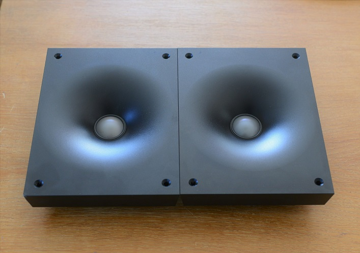

    Skal være litt obs på magnetens krefter under operasjonen, men i ettertid er det ittno problem. Vel og merke er det et faremoment med små barn vimsende rundt.
    Var også meget forsiktig når jeg målte de på noen få mm avstand.
    Ser jo penere ut uten, Her med waveguide.
    Vis vedlegget 724570
    hva er disse diskantene? det er også vanskelig å få kjøpt waveguide i norge, jeg tenkte å montere diskanten på baksiden av baffelen og frese ut en waveguide ut av det.
    The Shy
    10.04.2017
    10.599
    14.514
    Langesund

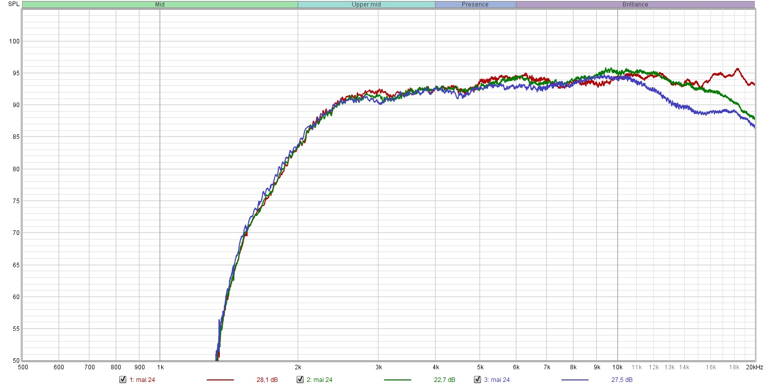

    Dette er BlieSMa T-34B.
    Waveguiden fikk jeg tegnet av Emokid og laget i Kina. Ble ikke så dyrt.
    Gikk akkurat ned og tok en måling på diskanten på 10 cm avstand i 0(rød) 30(grønn) og 60(blå) grader Responsen alene i andre vinduet er retning lytteposisjonen ca 11 grader
    Når vi identifiserer oppbrytningen på en konusmembran er det som regel den 2. harmoniske av oppbrytningen vi betrakter. Den fundamentale forsvinner i frekvensresponsen, men definitivt ikke i tidsdomenet.
    For domer er det gjerne sånn at den fundamentale gir en fremtredende peak i frekvensresponsen. Det betyr at vi ikke har et problem ca en oktav lenger nede i frekvens.
    Som du ser er det svært ryddig i det hørbare området. Husk at i tillegg til å ikke være hørbar, er det ekstremt lite som stimulerer den resonansen.
    Aner ikke om disse er bra nok (kanskje noen kunne si litt om det?) om ikke annet er disse billige:
    Kan levere disse og andre waveguider fra Visaton, f.eks. WG 148 R.
    Legger dem inn under tilbehørskategorien snart, for eksperimentering med waveguider er veldig interessant og billig DIY-moro.
    Om noen er interessert, har jeg for øvrig et par waveguider i massiv aluminium liggende på privaten, opprinnelig beregnet til TW29R (Satori). Mistenker at de aldri vil bli tatt i bruk ☺
