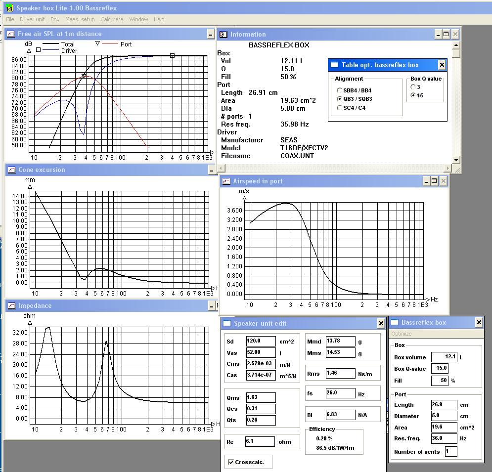

Du er kanskje inne på noe, Qts = 0,26. Dette er vel temmelig lavt, i alle fall for trykkammerhøyttalere.
Jeg har lekt litt i freware utgaven av LspCad. Jeg har ikke forsøkt å endre Q på elementet, men det er fullt mulig. Men, uansett, er ikke Qts'n helt ok for bassrefleks?
Et resultat av min lek lenger ned på siden (om det lar seg lese).
Føler meg temmelig usikker på en del parameter.
Noen som vet hva som menes med:
SBB4/BB4
QB3/SQB3
SC4/C4
Box Q value kan velges som 3 eller 15, men jeg klarer ikke se de store forskjellene på utregnet kasse.
Hvor meget skal det dempes? Jeg kan velge fra 0-100%, hva betyr dette i praksis?
Øvrige data:
Jeg er temmelig usikker på hva som er akseptabel lufthastighet i porten.
Noen som ønsker å kommentere?
På forhånd takk.
