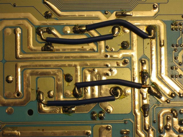

IsakAlexander skrev:
Den 319 som var basert på effekttrinnet 216? Hatt 2 av de innom og det var susing/støy i begge samt at denne modellen hadde feil med noen dioder på bakerste printet. Videre har jeg hatt den ypperlige 3020i, 1155, 216, 218, 304, 306 og C272.
De forskjellige modellene har alltid problemer med motstander som ryker, enten pga belastning eller varme. C272 pleide jo og gå opp i røyk pga dårlige kondensatorer i powersupply :eek:
306 har visst et ypperlig riaa trinn.
k
Det du sier om C272 stemmer forsåvidt. Men "pleide" var nu å ta hardt i.
Men, årsaken til at lyttene gikk opp i røyk av og til er loddinger på hovedkortet som ble dårlige.
Så lyttene var greie nok de, selv om det i ettertid blir montert lytter med høyere toppspenning.
NAD ga 5 års garanti på dette, prøvde å varsle om dette både her og der.
Men alikevel er det mange kunder som IKKE kommer med C272 og C372 på service.
Jeg har reparert 3 av disse og noe dårlig lodding var det ikke snakk om. 2 av 4 lytter var sprengt åpen på toppen. ???
Javel, jeg har reparert 50 av disse og driver service for klubben.
Service bulletin fra NAD omhandler også dårlige loddinger så jeg vet nok hva jeg prater om.
Og det er ikke dårlige loddinger på selve lyttene, men rundt omkring ellers i poweret, spesielt på tynne "luser"
Noen tips til hvor på printet jeg må gå over for at det ikke skal skje igjen da? Har fungert fint i et halv år men vil jo ikke at nye eier skal komme hjem til røyklagt leilighet. Satte inn lytter med samme verdi så vidt jeg kan huske.
Luser som er nært lyttene, ca. midt på power kortet.
NAD anbefaler også at man lodder "SOLID CORE" ledninger mellom 8 punkter på printen.
Slik :
RJEL
Servicemann
30.04.2004
2.148
1.519
De orginale lyttene som av og til blir blåst er 80 volt.
De nye NAD lyttene som skal settes i er 100volt.
Hvor kjøpte du lyttene og hvor mange volt tåler de?
