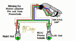

Hei. Er det noen som kan hjelpe meg med fargekode eventuellt skjema. Har en gammel B&O platespiller som jeg har lyst å prøve for artigheten sin del men den har B&O 7 pins dinkontakt. Hvordan lodder jeg meg RCA koblinger på signalkabelen som ståt på originalt?
På forhånd takk. ???

hvis du sjekker inni dinpluggen og finner en senterleder som er rød, er den sannsynligvis signal til høyre kanal. Hvit eller klar er venstre (kan være andre farger ute og går her). Har du et multimeter kan du måle fra pickupfestet og til pluggen.

Dersom du har B&O med 7-pins plugg så er det med stor sannsynlighet Beolink; styresignaler for sammenkobling av B&O produkter.
Kutt ut de pinnene som er til overs i forhold til normal 5-pins DIN.
Pinne 3 (yttterst på 5-pin) er VENSTRE.
Pinne 5 (mellom 3 og 2) er HØYRE
Pinne 2 ( i midten) er JORD.
Svein.

Takk for fine inputs. Det er vel inge som har et koblingsskjema av denne kontakten. Er ikke av dem som lodder mye sjøl og er litt forsiktig i starten. Er i løypa med ny spiller men får den ikke før i Desember grunnet produksjon og etterspørsel ikke er helt i vater. :)
