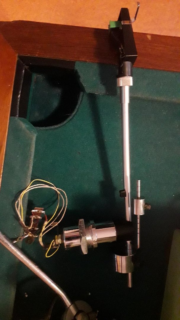

Den sædvanlige tonearms' sygdom med dårlige lejer og nedslidt pick-up.
En "ny" arm fra gemmerene, samt dele af hvad der blev kasseret, da "den gamle urmagers hus", her i byen blev ryddet, er endt i det
der er blevet en rigtig god redning.
Alle mekaniske dele har naturligvis været adskilt, afrenset og smurt.
Her ses den skæve arm, og en flad Shure M75-type 2
Arm fra NOS-lageret.

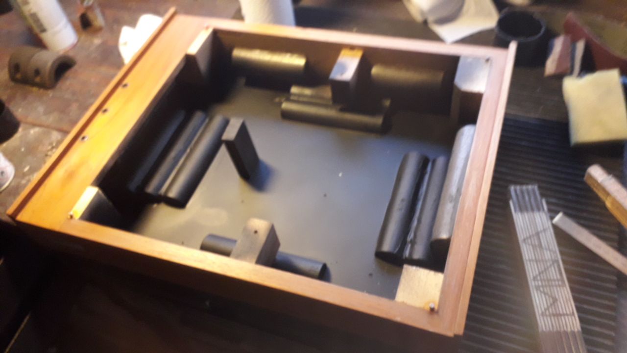

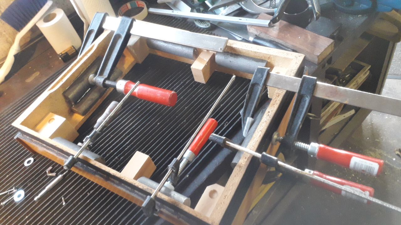

Vægtforøgelse påbegyndt. Det er ganske simpelt indholdet af gamle ur-lodder der her limes i.

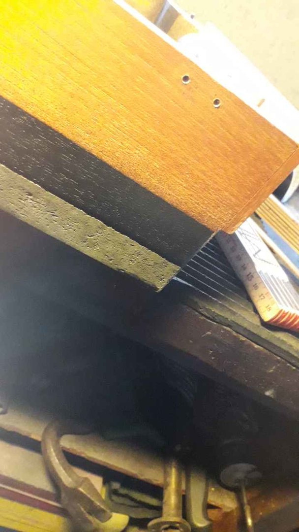

For at få plads til de i alt 16Kg. støbejern, er bunden ændret som vist.
Pænt placeret, bemærk ekstra støtte mellem bund og chassis. Det hele er malet matsort.
