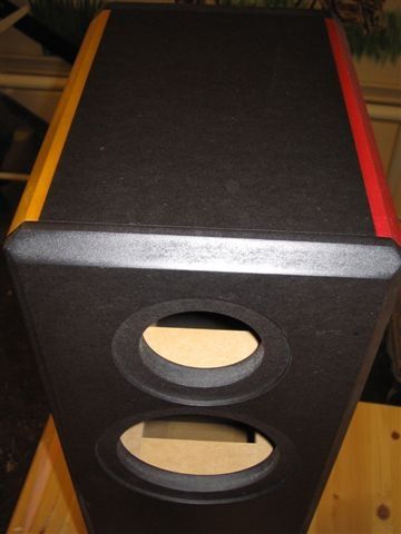

"Noen" har laget en høyttalerkasse for oss i gjennomfarget MDF. Spraylakkert med klarlakk. Sp.målet mitt er om det finnes et enkelt middel å sparkle platene med, men som er gjennomsiktig?
Vedlagte bilde viser nokså tydelig "endeveden" på platene. Sånn vil ikke jeg ha det :-\

Har aldri hørt om transperant sparkel, men du kan kanskje prøve med fargett voks? motek (tror jeg) selger voks med ncs fargekoder tipper de svarte platene er ncs 9000 n puss ned fasen legg i voks og laker så på ny tror det kan gi ønsket resultat.
Egentligt tror jeg det holder å pusse fasen bedre (eksentersliper med minst 320 papir) mette den med vannbasert klarlakk pusse påny for så å påføre toppstrøket.

Det enkleste er nok å legge noen ekstra lag klarlakk og evetuellt slipe mellom strøkene.

Jepp - det må pore fylles... - lag på lag og sliping mellom hvert lag..... Tar tid - blir bra ;D

Nå går det faktisk an å brekke sparkel i valgfri farge. Tror det er veien å gå.

Sparkler enn med farge så må en være klar over at en ikke får rett nyanse mot det som er der ifra før av.
Jeg har "litt" erfaring med med MDF og lakk ;) ;D
En kan "bare" fylle porene og sikle bort overskytende, MEN da skal enn ha endel erfaring og være stødig på hånden.
Ikke og anbefale for nybegynnere....

Jeg hadde ikke kommet med forslaget om jeg ikke hadde hatt erfaring med mdf og sparkel. Siden du skriver at du har "litt" erfaring, kan jeg godt skyte inn at jeg er utdannet maler og byggtapetserer.
Å brekke en sparkelmasse sort/mørk grå er faktisk lett for en som jobber i en malerforetning.
Mest sannsynlig er ikke baffelen slipt med fint nok papir og hadde konstruktøren tenkt seg om, hadde han spart opp litt pussestøv og blandet det i trelim og dratt av det overskytende.
Du kan evt få tak i litt av kappet til baffelen og gjøre det selv.

Godt ;D At det er flere som har erfaring !! Tviler på at jeg har så mye erfaring som deg, men jeg har vært møbellakkerer i ca 10 år.
Derfor så sier jeg at det ikke er lett og få til helt samme nyanse, veldig nært ja - men ikke akkurat.
Derfor jeg sa at det letteste er å bruke klarlakk og fylle med.
At det er dårlig pusset kan jeg være enig i - og uenig i ;D Det avhenger mye av kvaliteten på MDFn - noen ganger så hjelper det nesten ikke noe og "pusse seg ihjel".
Typisk for den fargede MDFn er at den ikke er av den aller beste kvaliteten, men ... hva vet jeg ...
Pussestøv og lim - KAN funke på vanlig MDF, men min erfaring er at det blir glansforskjell.
Hvordan det er på gjennomfarget MDF vet jeg ikke - for jeg har aldri vært med på og gjøre sånt på det.

Vil ikke anbefale å sparkle eller lime med støvblanding, det vil bare forringe resultatet.
Den ser ikke ut til å være dypere enn att det beste resultatet vil oppsnås med klarlakk.

Flere lag klarlakk vil jeg nok da gå for. Litt av poenget med gjennomfarget MDF er å få fram spettingen i strukturen. Syns det ser litt fint ut med liv i fargen. Farget sparkel vil nok mette fargenyansen, og fjerne spettingen. Det blir nok ikke så pent som med flere lag klarlakk.

Noe av MDF er "løs i veden" , dette kommer som oftest an på hvor mye hard ved som blir brukt i blandingen - mye bok/bøk =
hard MDF
Og jeg mistenker at endel av den kvaliteten som blir brukt på gjennomfarget ikke er av den beste sorten bestandig - for å kunne levere en bra pris .... det er jo strax mer arbeid osv....
Edit: legg på flere lag med lakk bare i endeveden FØR dere skal lakke hele platen/kabinettet.
Slip godt og pass på å fyll i skikkelig, slip igjen og lakk som dere da pleier.
Bør gi et bra resultat ..

Da har jeg vært å henta kassa - hos Oslo Fengsel. Ser ut som de har gjort bra jobb med sammenføyningene og finishen. Det eneste er at de kunne vært enda litt glattere i endeveden. Heldigvis slipper man unna med støv og sagflis, og etterbehandling med flere strøk lakk kan jeg jo alltids gjøre. Skal rulle på klar båtlakk, så får vi se hvordan resultatet blir. Syns forresten at 3-farget kasse ser litt stilig ut. Min er rød, gul og sort :)
Bakplata er løs - dvs, en er skrudd fast etter eget ønske for å gjøre det enklere å legge inn akustikkplater og delefilter.
