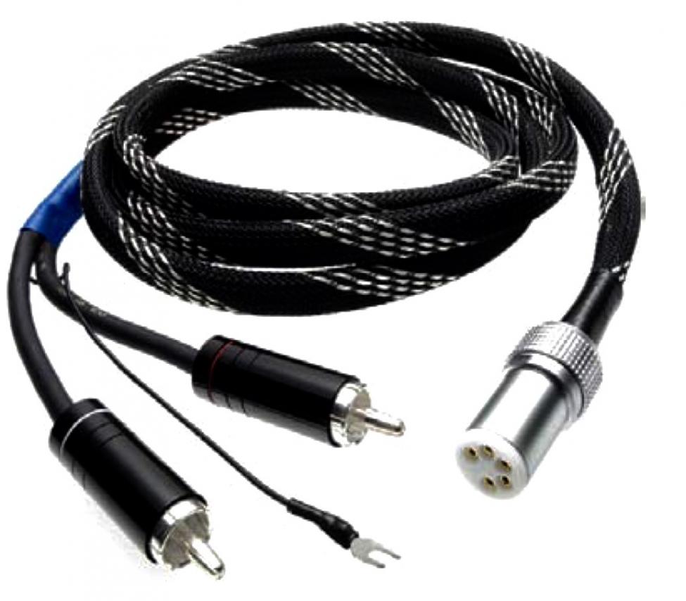

Har balansert riaa.
Skal montere/lodde et par gode Neutrik XLR kontakter på denne kabelen.
Noen som vet hvordan man kobler?
Z
Zomby_Woof
Strengt tatt ikke sikkert at det går, og det er vanskelig å finne ut uten å klippe av phonopluggene eller på annen måte sjekke hva som er av ledere inni. Hvis du ikke kan få info ut av produsenten på en eller annen måte.
For at det skal la seg gjøre må hver av kablene ha tre ledere (helst og vanligvis to signalledere pluss skjerm). Hvis kabelen har skjerm så er den antagelig ikke terminert i phonopluggene, men skal termineres til pinne 1 i XLR. Den separate jordlederen som sitter på kabelen nå blir til overs (kan klippes av).

Kommer jo an på om det er singleledere inni strømpen, slik at du bare kan kutte av de to stumpene med phonopluggene.......???
I så fall - PU+ til pinne 2 og minus til pinne 3....

Den samme kabelen leveres terminert med XLR? Da skal du ha mye uflaks om det ikke går. Det er nesten 100% sikkert en skjerm på hver kanal som er terminert i 5-pins pluggen og flytende i andre enden. Klipp av phonopluggene og gjør som skjemaet i mitt forrige innlegg.

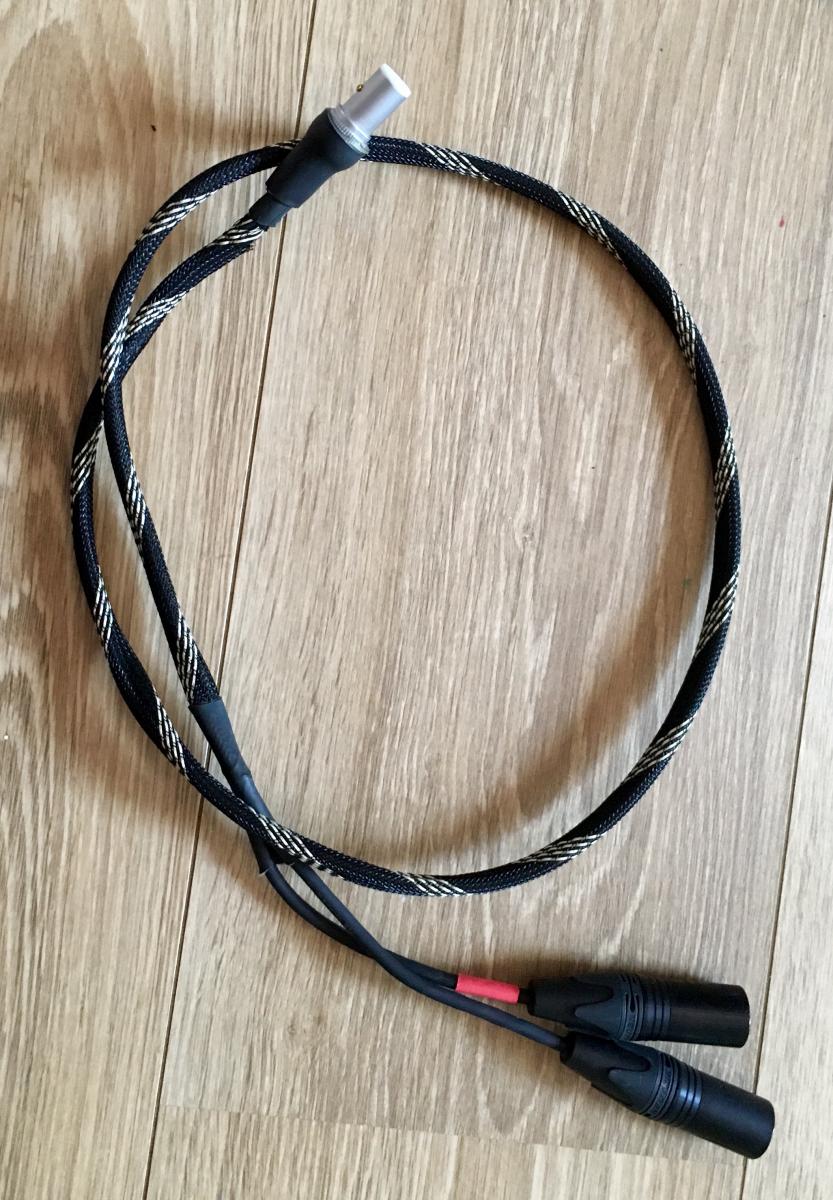

God idee men kablene er i seg selv helt fine med skjerming.
Loddet alt på nytt. Krympet med dobbeltvegget samt ekstra krympelim rundt 5 pins pluggen da det er litt strekk og trekk for å få den inn i armbasen. Neutrik XLR er toppers å jobbe med, meget god kvalitet.
