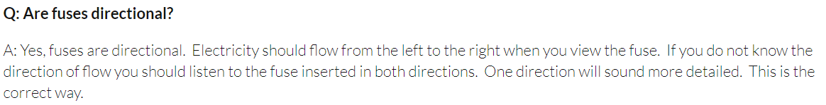

PeriodeLytter
26.02.2013
3.370
2.937
Jeg leser forøvrig dette på synergisticresearch sine sider.
Vis vedlegget 966187
Makan til sprøyt de klarer å lire av seg.... :poop:
RIAA'n min kjøpt på brukten kom med en slik sikring. Ligger i kortene at jeg skal utsette den for noen målinger når det byr seg en anledning. Jeg har jo tidligere spekulert om dem rett og slett leiter fram og rebrander modeller med lavest seiremotstand. Slik som jeg lærte her https://www.hifisentralen.no/forume...dingsebomser-i-hifibenken.107576/post-3877474

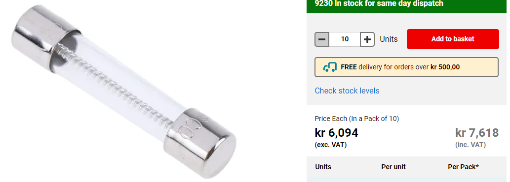

Vis vedlegget 966188
Det koster deg 76 kroner, men så har du 9 i reserve :)

Kostet litt mer enn 76 kr og har bestilt. Skal teste hjemme med en billig sikring før eventuellt service og kostbar sikring.
Goods totalkr 60,94
Deliverykr 129,00
VATkr 47,48
Grand totalkr 237,42
