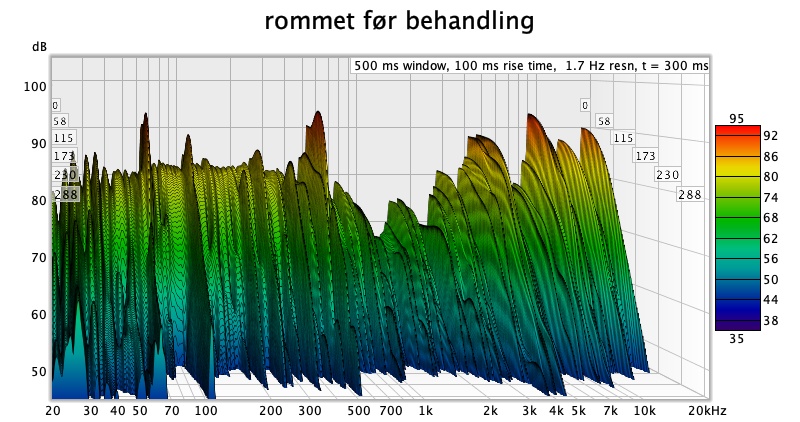

    Skrev jeg skulle legge ut noen målinger osv denne helgen. Ble litt distrahert av en gammel platespiller som plutselig dukket frem igjen (annen tråd).
    Først må jeg nevne at dette med målinger er nytt for meg. Har lite erfaring og ikke satt meg fryktelig godt inn i alle programmets irrganger. Har brukt en behringer mic og satt nivåer med en radioshack (er det det den heter?)
    Men altså. Her en en måling av rommet slik det var før jeg dempet noe som helst

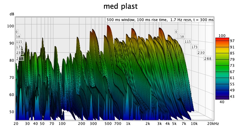

    Slik målte det med dagens demping da isolasjonsmaterialet var pakket i tykke plastsekker! - Det er ganske sjukt!

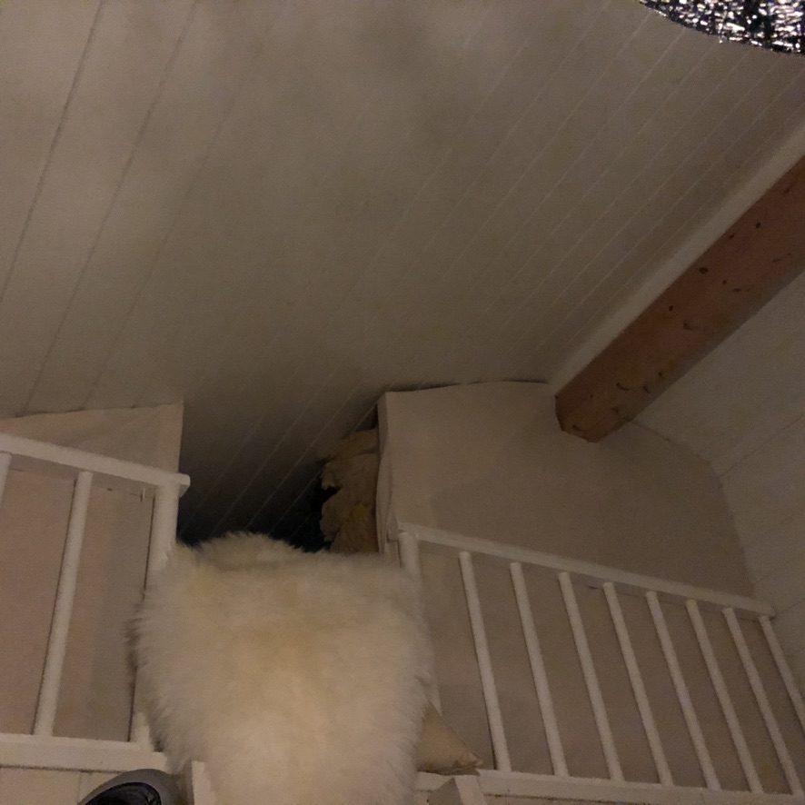

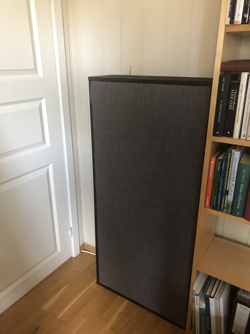

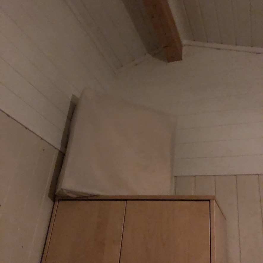

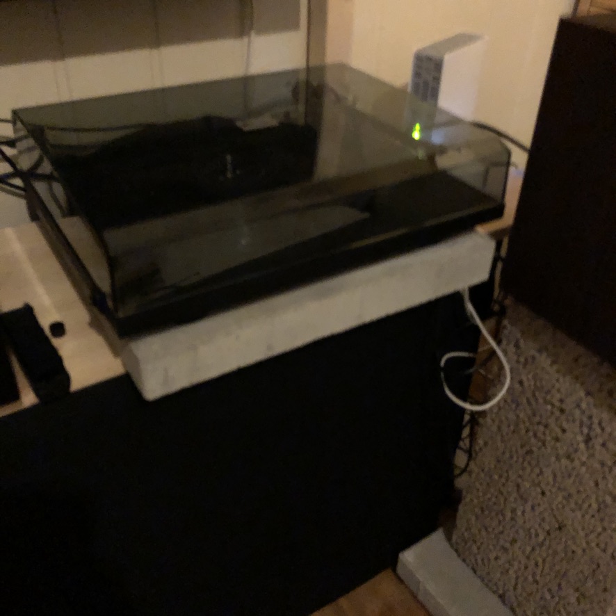

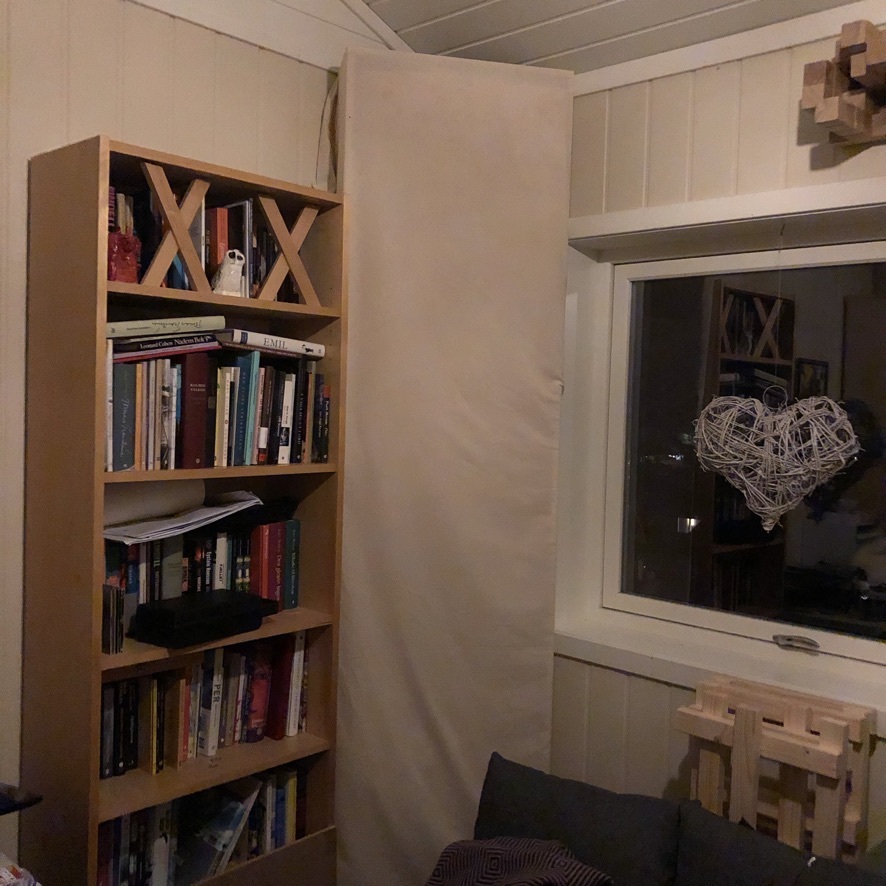

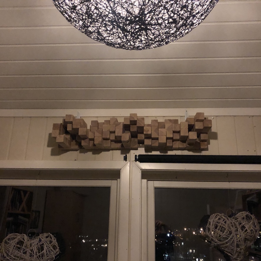

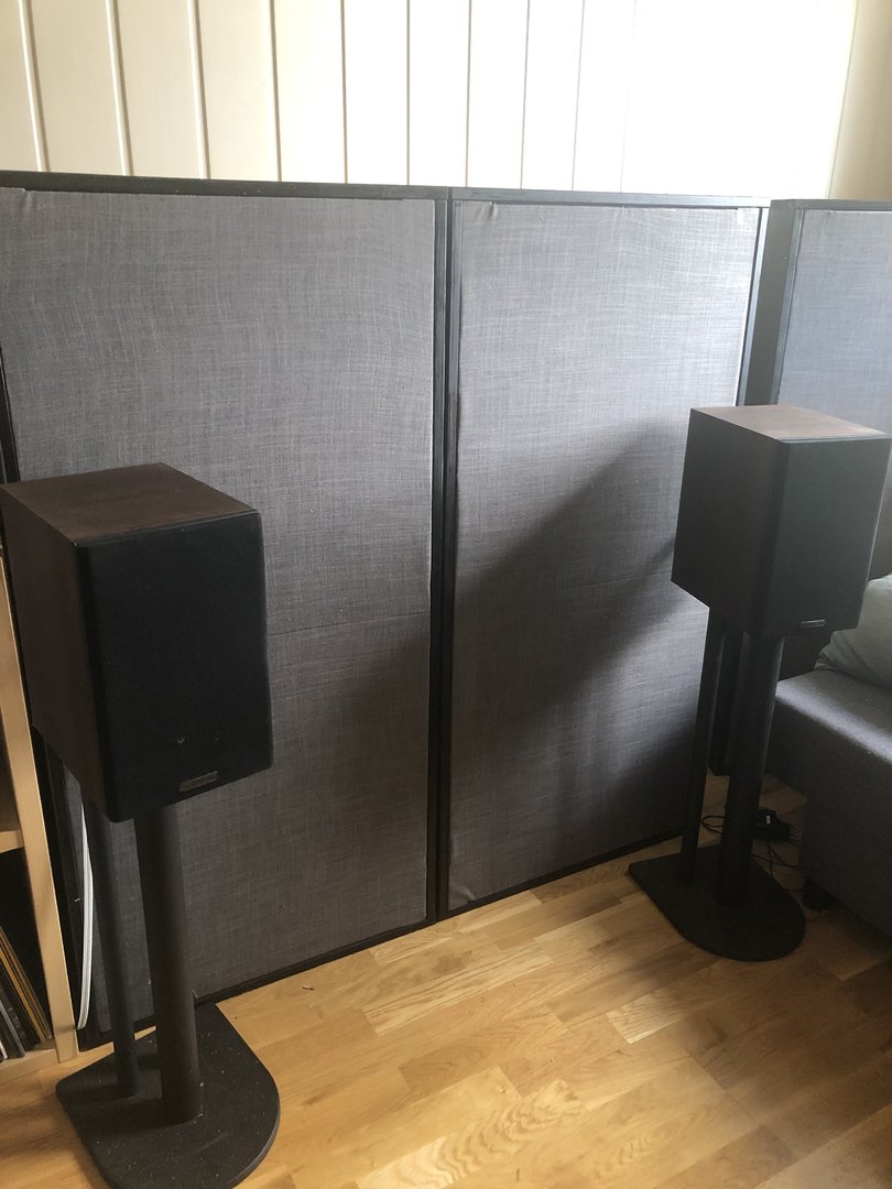

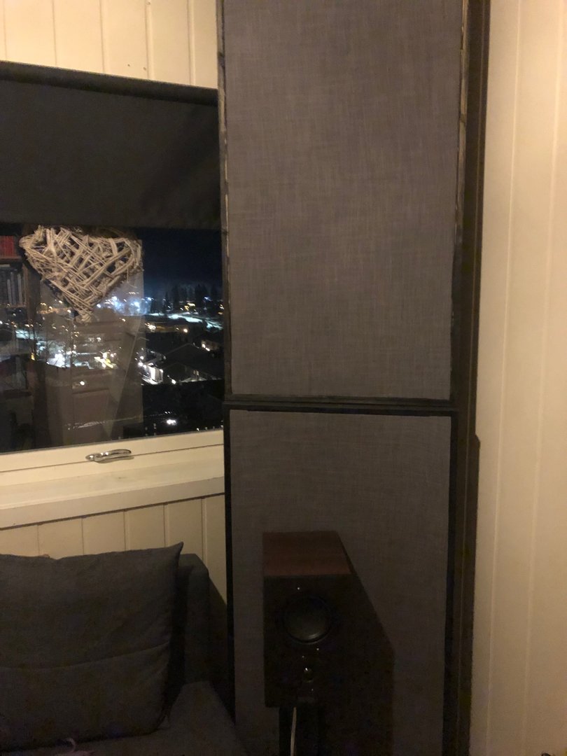

    Dette er gjort:
    På hemsen, bak dette lite forseggjorte stoffopphenget er det 30 cm glava økonomi. Det er og en kjerkommen lagringsplass for husstandens soveposer, brettspill, noen pappeskerjulepynt - osv div.
    I to hjørner har jeg slike rammer på 240*60 (ca) med 20 cm glava Økonomi
    Skulle gjerne hivd ut dette skapet og lagd noe bass-spisende fra gulv til tak, men et sted må man ha privatpapirmølle, så da ble det en 60*60*15 på toppen der. Har en tilsvarende stående under bordet der subwooferen står.
    Platespiler og forsterker står plassert på en forsterket kasse med 120*60*20 glava Økonomi
    En kasse som måtte bort fra hemsen for å gi plass til glava, inneholdt 300 treklosser. Lagde en liten primitiv root diffuser av disse. Hører ikke rare forskjellen, men den ble jo ganske søt.

    Ta målingene bare fra 20 til 500hz.
    Det er nesten bestandig der problemene ligger.
    Mye lettere å se også.

    Har sett på målingene i det perspektivet også. Men som det fremgår av bildene hadde jeg (og har fortsatt, men i mindre grad) musikkdestruktive problemer nesten gjennom hele frekvensområdet

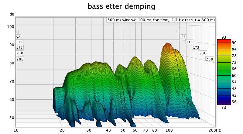

    Der er du inne på noe veldig vesentlig. Mikrofonen er plassert ca cm lengre unna høyttalerne enn før. Pga endringer i oppsettet. Har og fjernet et større møbel fra rommet. Begge deler har en del å si, særlig når rommet er så lite. Så det blir noen feilkilder her, slik sett
    Synes like vel nå-situasjonen er langt bedre enn den var. Reduksjonen i utklingingstiden i bassen har gitt en helt annen lytteopplevelse. Nå kan jeg følge basslinjer mye lettere. Rommet "overlades" ikke på langt nær så mye når det skjer mer i bassen. Dette forplanter seg og videre opp i frekvensområdet, ved at overtoner fra bassinstrumenter kommer bedre frem. Ting henger mye mer sammen!
    Men, ja. Det er noe å ta tak i her. Skal prøve om det kan hjelpe å endre litt på subwooferplassering og/eller delefrekvens/fase, men dette er nok resultater av hvordan bølgene går i rommet.

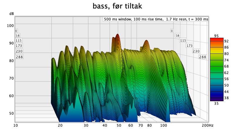

    Her er før/nå i bassen

    Sett innstilingene på 20 til 200hz
    ikke 10 til 200hz
    Da blir det enda lettere å se.
    Men det er jo noe som er galt her, du har jo fått en diger topp oppe 150-200hz.
    Så ett søkk ved 60hz. Dette må jo låte ille.

    Smart tips med innstillinger på bildet. Skal se på det ved målinger fremover. Men jeg må ta fullfrekvensmålinger også, siden refleksjoner i mellomtone og diskant også er et problem.
    Skjønner hva du mener. Det ser ikke så bra ut. Så det må jobbes videre. Toppen kommer nok av endret mikrofonplassering (30 cm). Jeg tipper søkket ved 60 også handler om endret plassering av mic/lytteposisjon og samspill mellom sub og høyttalere. Søkket ved 100 stusser jeg mer på. Men det er vel slik at store topper gjerne har sine søkk - om det da ikke er snakk om en utfasing pga en refleksjon? Mulig demping av energien mellom 150 og 200 vil gi mindre utfasing her? Time vil sjovv. Høyttalerne ruller av rundt 60hz. Innstillingen av subben er tilpasset romresponsen slik den var. Dempingen har endret mye på det. Derfor bør jeg nok gå en runde til der og evaluere subinnstillinger videre ved nye akustiske tiltak
    Om det låter ille eller ikke har litt med referanser å gjøre. Jeg opplever dette som en kjempeforbedring.
    Før-bildet viser et rom med krappe vekslinger mellom topper og bunner. Det er veldig ujevn etteklangstid. Noen frekvenser henger leeeeenge. Andre dør ut tidlig.
    Nå har jeg slakkere variasjoner, etterklangstiden er mye mer homogen og mye kortere. Mener å ha lest at øret kompenserer mye bedre for moderate endringer i frekvenskurven enn trøbbel med maskerende etterklang.

    Jeg bruker hunton i mitt lytterom. 20 cm plater i hobbyhylleramme med stoff-front. Så langt har jeg bygd fem stykk. Stilt over hjørnene jobber de forbausende langt ned i frekvens. Har fulgt opplegget til https://www.acousticsinsider.com/ . Vil virkelig anbefale å ta hans e-læringskurs. Jeg lærte lite nytt om teori, men veldig mye om hva som fungerer og ikke i praksis. Hans godt-nok-til-DITT-bruk-tilnærming er befriende i et felt befolket av dogmatikere og predikanter som kan gjøre inkvisisjonen misunnelig. Men. Sånn ser det ut nå. Kan ikke sammenlignes med tidligere målinger. Oppsettet er snudd 180 grader i rommet. Loftet er tømt for glava og fullt med ting samt tang. osv osv. Legger og ved to bilder av rammene. Som det kommer frem bør man ikke spare på stiftene i til stofframmen. Da blir det skrukker.
