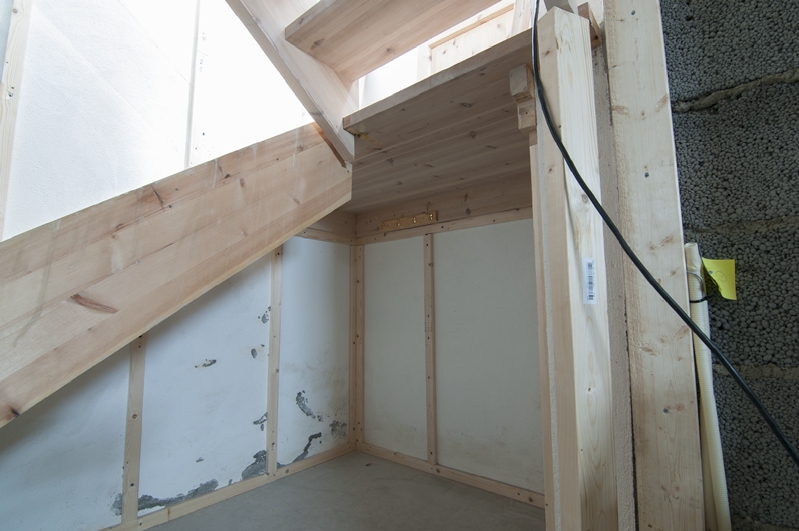

    Da har snekkere byttet om på trappen - Tidligere havnet trappen midt i rommet. Nå kommer nederste trappedel inn imot vegg. Planen var opprinnelig at trappen skulle byttes ut med en vindeltrapp men kostnader med å leie inn tjenester framfor å gjøre det selv gjorde at jeg måtte gå for den billigste løsningen.
    Trappen skal males og sparkles etterhvert.
    Veggen og døren vi ser på bildet under er imot leieboer. Her blir veggen lektet ut med noen cm med luft imot leca veggen og ingen feste punkter i lecaen samt dobbel lag med gips på utsiden. Det blir også en lyddør som demper 35-40db som slår innover i rommet paralellt med døren som står der. (rømningsvei er greit å ha da det fort kan bli overnattingsgjester liggende her)
    Elektriker har vært her på befaring idag, er litt spent på det regnestykket :)
    Forøvrig er rommet fortsatt 20m2 men om dere syntes det ser større ut enn tidligere så er det bare denne som breier det ut ...:rolleyes: >>>

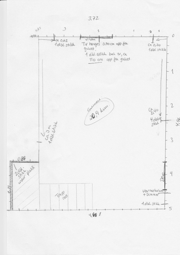

    Slik ser rommet ut på papiret..:)
    Elektrikere begynner å strekke ny kurs til anlegget og frontveggen imorgen tidlig.

    Elektriker ferdig inne i veggen og snekker er igang med gipsing.... - Skal se om jeg klarer noen bilder iløpet av kvelden. Har vært en hektisk periode både på jobb og hjemmefronten for tiden :)
    authentic
    03.07.2007
    9.251
    2.487
    Gipsing er startet:
    Her blir racket stående langs sideveggen:
    Her blir det 4 doble Elko pluss stikk svarte + Nettverksstikk også Elko pluss svart og HDMI røret. Alle k-rørene fra de tiltenkte 9 Høytalerene kommer ut litt over strømstikkene i to HT-føring bokser der K-rørene (9stk) er borret og limt fast i ett spikerslag (disse boksene er det ikke tatt hull til enda og syntes ikke på bilde) Ett lag gips til skal på over her...
    TV`en kommer på veggen her...:) Bak er det HDMI røret og nettverkstikket samt strømkontakten vi ser. Nede til venstre på vegg ser vi det ene strømuttaket til subwooferen, det blir en lik kontakt nede i høyre hjørne i samme vegg til sub nr.2
    Ja jeg vet at TV`en kommer i konflikt vindu men for husfredens skyld ble vinduet beholdt - dvs jeg skal blende det helt ned og få det lystett.
    TV og sofa blir forhåpentligvis tatt en avgjørelse på iløpet av helgen :)
